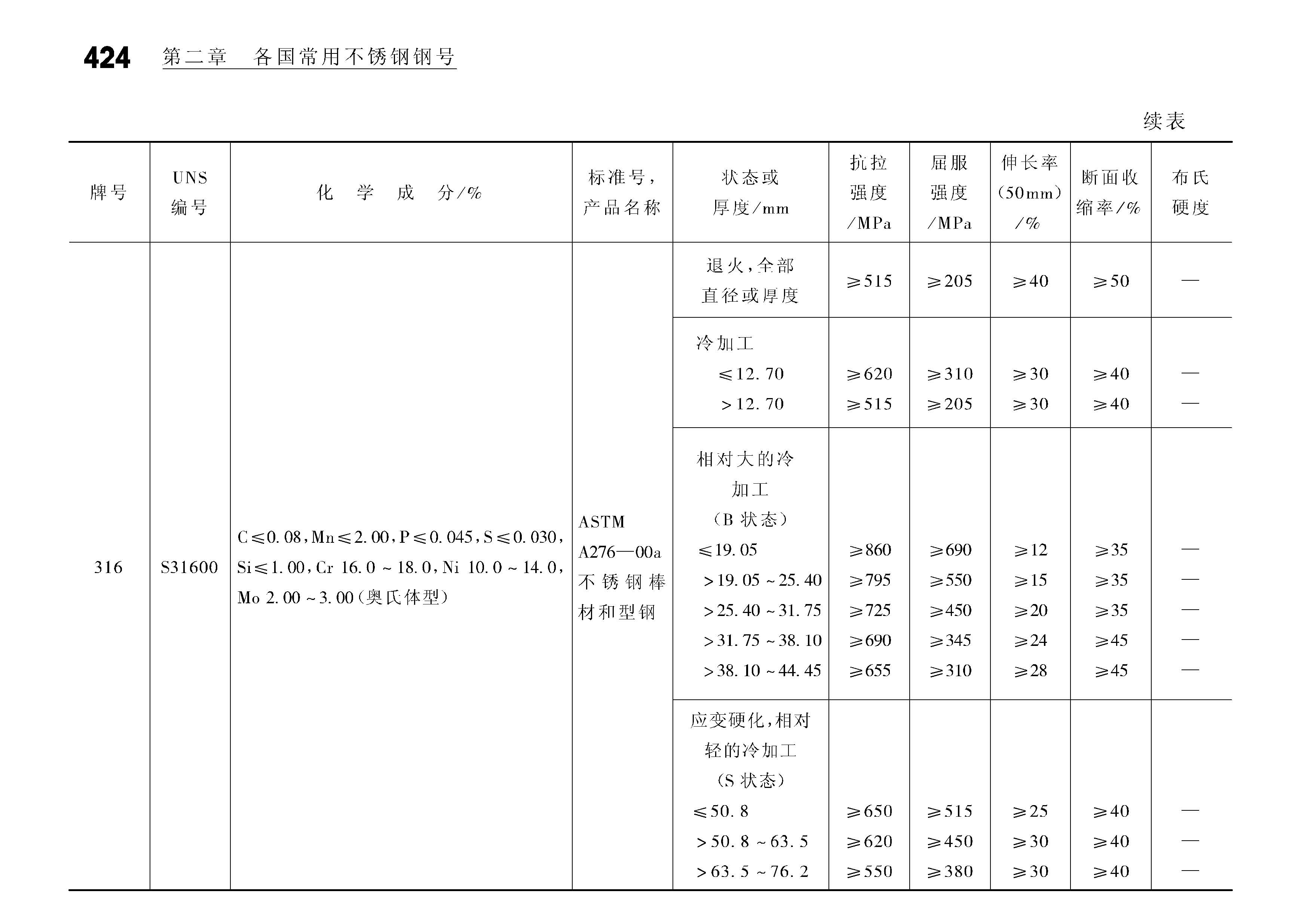

 楼主| 发表于 2010-5-28 12:19:00 | 显示全部楼层 来自: 中国安徽合肥
不锈钢431和316在机械性能的区别,及运用场合
发表于 2010-5-30 22:06:37 | 显示全部楼层 来自: 中国山东莱芜
楼主下载材料手册去看吧。上面讲的很详细。

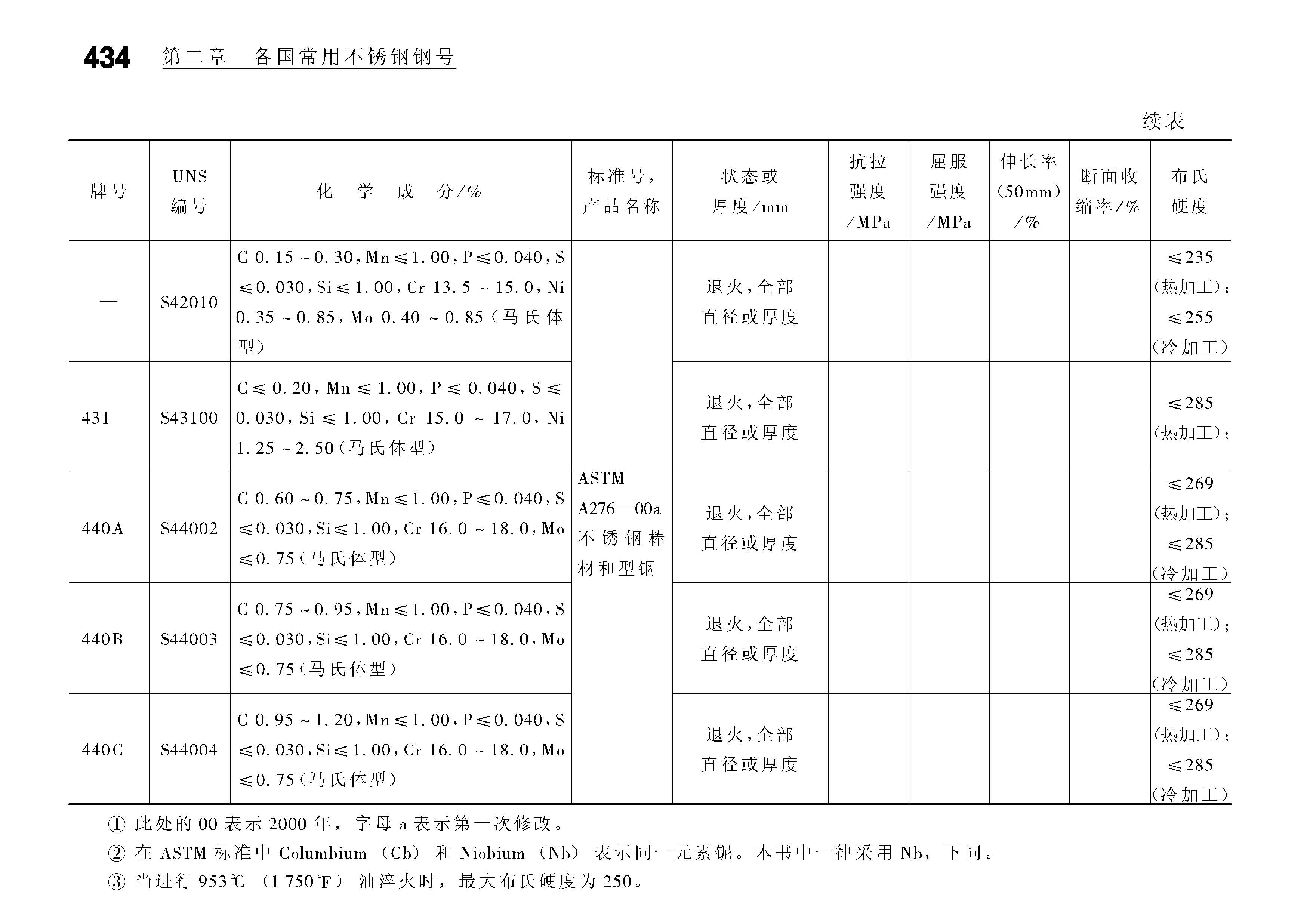

发表于 2010-5-31 11:10:00 | 显示全部楼层 来自: 中国浙江宁波
431为马氏体不锈钢,可作调质处理,改变性能,另外带磁性;
: r+ w8 z' J) V; i8 x$ Y0 p% g316为奥氏体不锈钢,只能冷作硬化提高强度,不带磁性;
