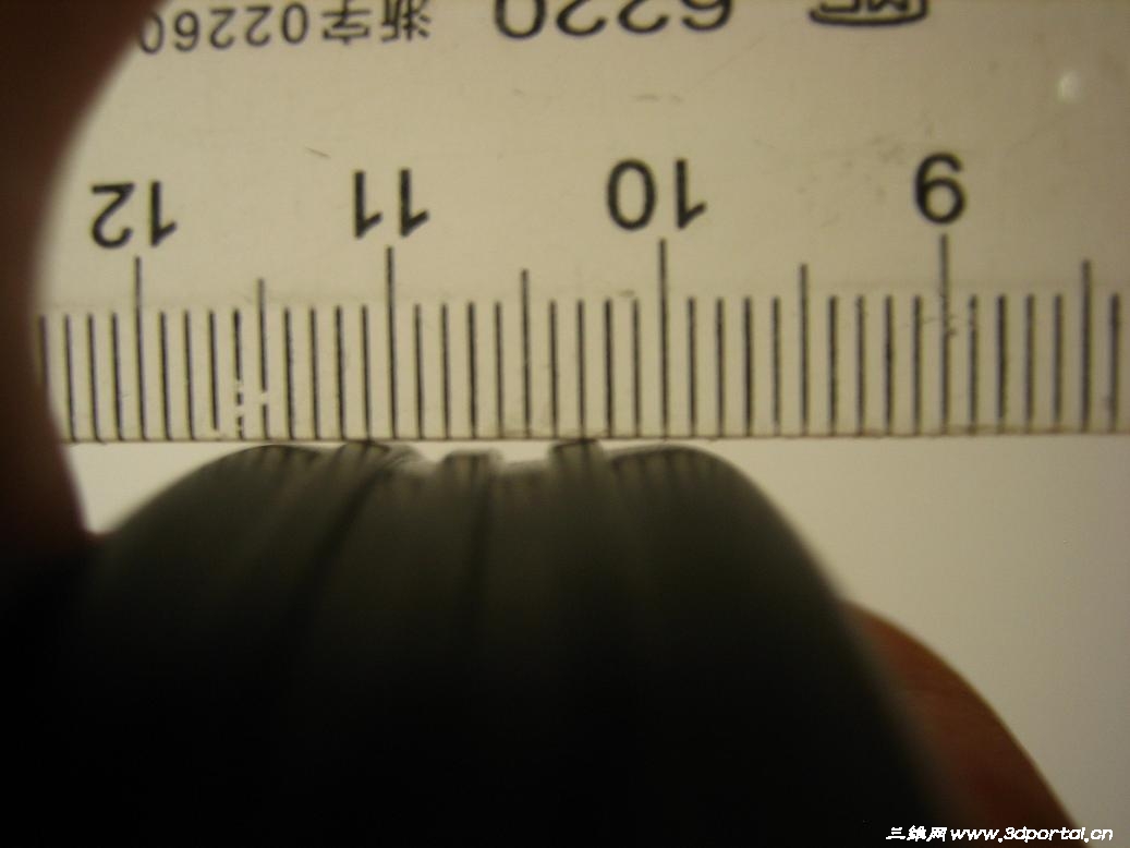

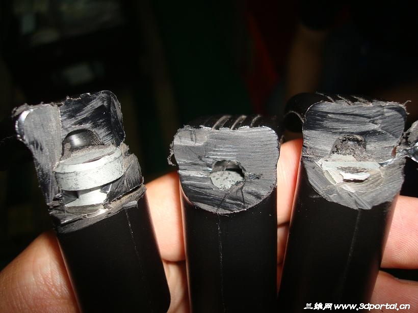

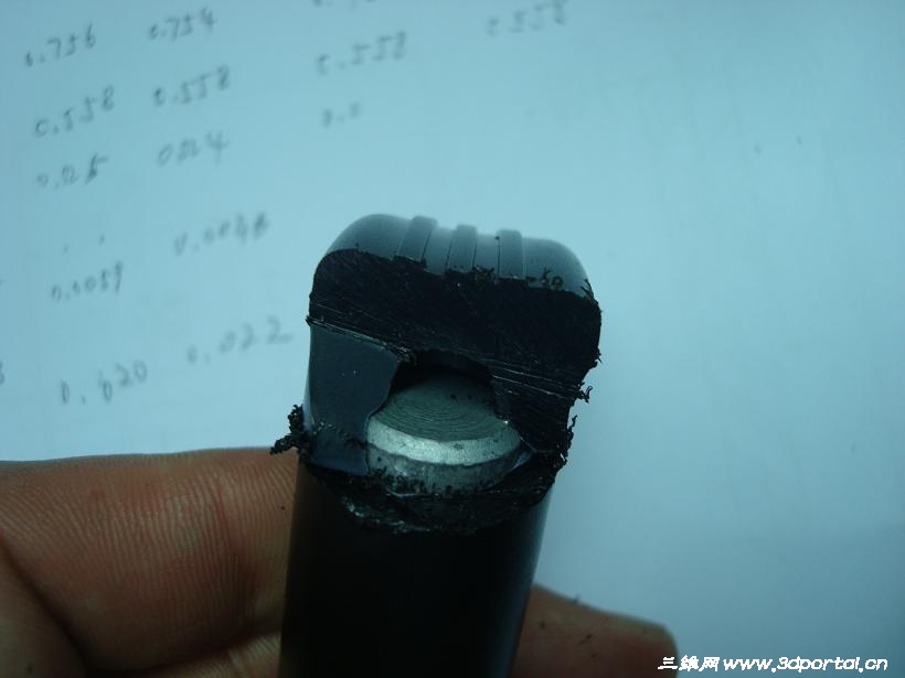

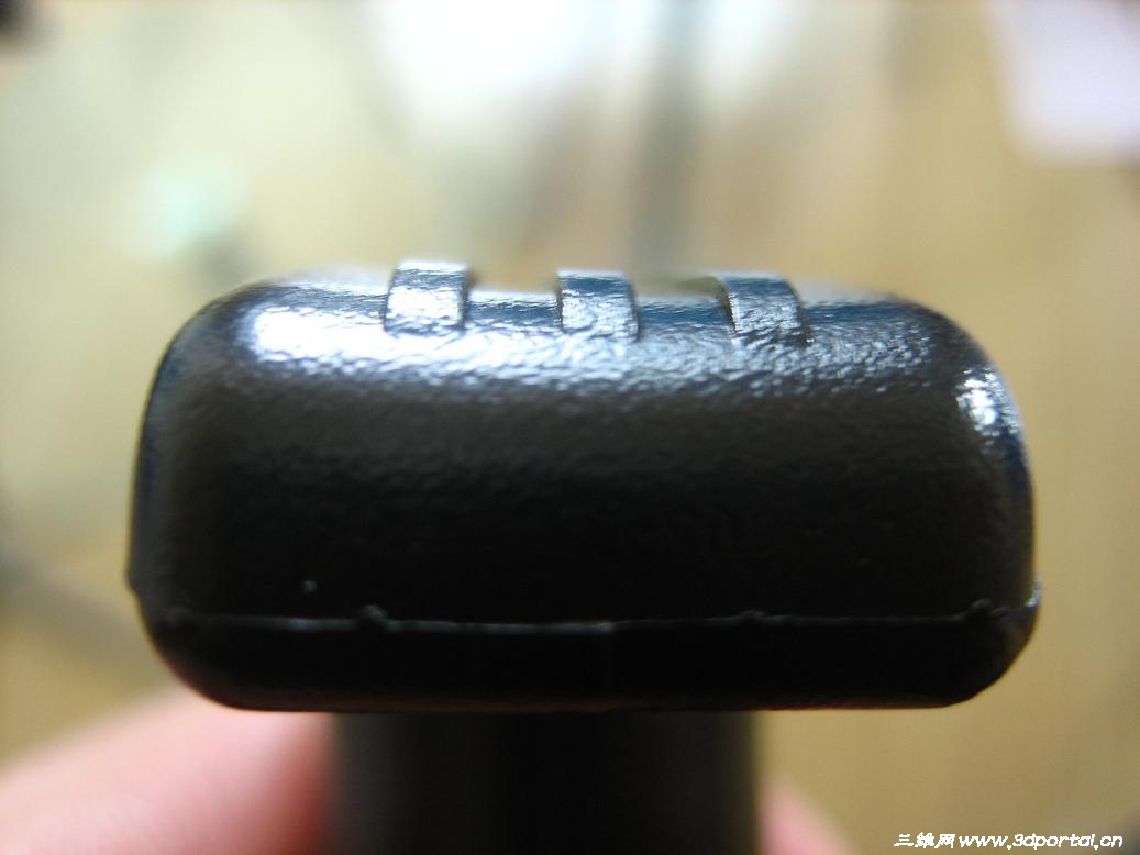

用HDPE材料生产一把手,注塑后发现把手顶部收缩很厉害(自然冷却状态下)。# J( p- }* Q( b9 I6 B( @. F7 q" F! i
厂家开始降低保压压力,增加保压时间,没有明显改善。
5 l# T. Z+ ~9 p  v: g后来尝试用水冷快速冷却,收缩有改善,但是将顶部剖开后发现中心有缩孔。; T, n9 U1 x, i0 S+ t8 M
厂家最后提出来,由于HDPE的收缩率太高,顶部收缩没有办法调整了。, s! I: V& S6 Q3 C$ k& ]
由于我对注塑工艺不是太了解,所以请教各位专家厂家所说是否有道理。
2 U3 k% e, J5 o8 I另外,请教HDPE和PA66+GF30%的材料的性能有多大区别?特别是收缩率方面。
9 L+ r( ?& {2 Y# i0 o7 ]6 W6 T谢谢!

发表于 2010-5-28 14:46:50 | 显示全部楼层 来自: 中国湖南长沙
看你照片嵌件上部是空的,这是不是窝了一团气而没有充满,所以冷却后收缩特别利害,这与注塑时的浇口位置有关,必须要让此处充满,另外似乎可以在嵌件上钻一小通孔,也可以排气,从而使此处充满而减小收缩

发表于 2010-6-8 08:42:27 | 显示全部楼层 来自: 中国上海
从照片上看,PE包覆的厚度差异太大,顶部相对于周边太厚,导致冷却时中间缩水下沉。制件剖开后的孔时真空孔,而非气孔,其产生的原因是,产品快速水冷时表面先冷却定型,里面慢慢冷却收缩造成。
. y- {$ f  U! Z6 J' V$ S建议的解决办法是,增加镶件的长度,让顶部PE壁厚与周遍一致。如果此方案不可接受的话,建议在模具上补偿。

 楼主| 发表于 2010-6-15 09:26:50 | 显示全部楼层 来自: 中国上海
谢谢各位的帮助,现在采取的方案是里边的铁件顶部加长5个mm,有改善但是还是有一定的间隙
