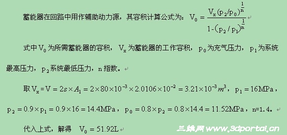

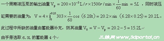

两种方法 一种是手册上的公式,不明白的地方是蓄能器的工作容积和所需容积啥意思,第二种是自己合计的 请高位高手赐教啊 谢谢

3 U" c# M& x$ X1 t但,提醒一下,当前所有的公式都有缺点,包括力士乐、派克的蓄能器公式。
2 y; z2 @: k$ m! r系数高了点。

其中方法1和2都需要蓄能器补充的油液体积,关键1是通过查表直接找到对应的VO(即蓄能器的容积),2是通过公式计算出蓄能器的容积,但都没有考虑是等温过程、绝热过程,Polytropic   多变过程,因此。需要注意,另外,蓄能器的用途很关键。
