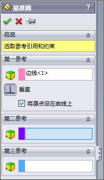

发表于 2010-5-26 22:25:36 | 显示全部楼层 来自: 中国辽宁丹东
这个在建基准面时有提示,选中“将原点设在曲线上”。

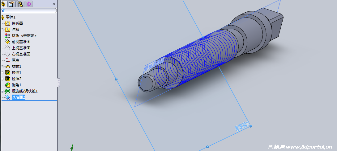

調整角度0度或90度有可能在前基準面上,一般要掃出最好是在螺旋線上建基準面會比較準確,+ c: P( s$ ?, K+ |; |$ D' q
建基準面要選螺旋線和起始點並把原點設在曲線上,掃出輪廓草圖最好還是要設約束穿透螺旋線.
