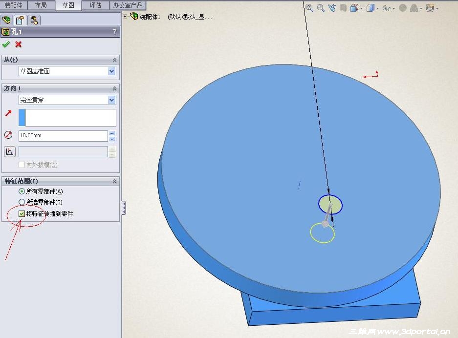

如何简单的把在装配中生成的特征转到零件中?
3 ]0 j' k6 @& ]) q+ G# |" {8 {# B在做装配表达图(爆炸图),这些在装配重生成的特征(孔)经常会消失,然后软件就报错“同心特征找不到”之类的,即使生成孔特征时选择贯穿所有也没解决  u' [# f+ z) C7 Q8 G
所以想问下,能否简单的把“孔”,改到零件图中

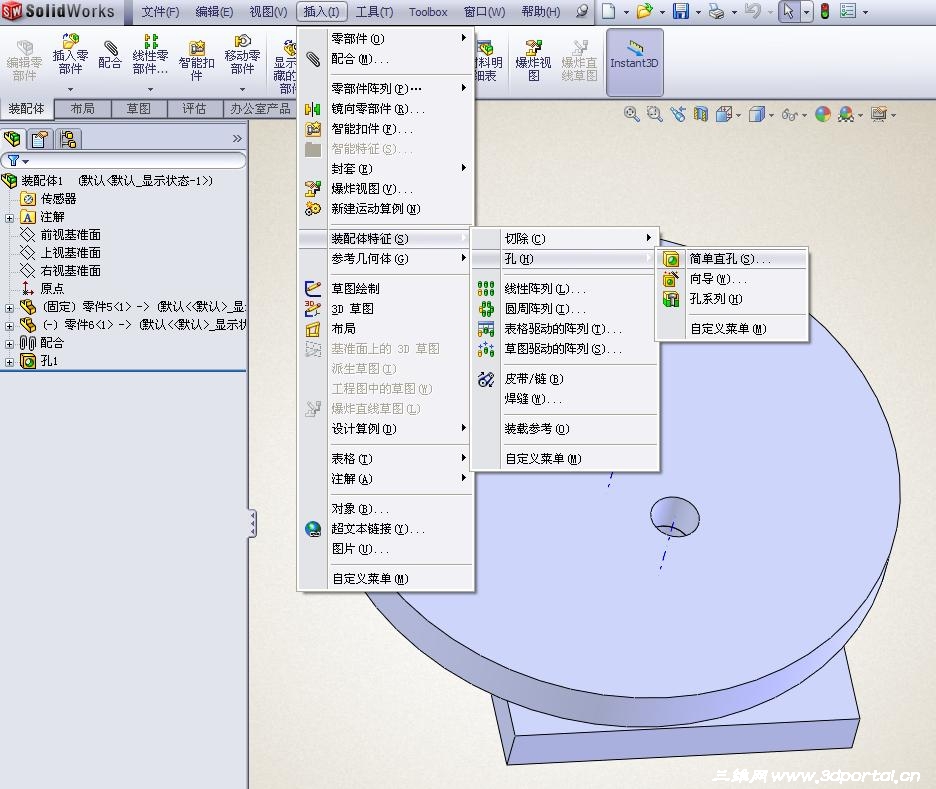

可以,见图,你需要选择插入装配体特征的孔,然后再选择将特征传播到零件。# g1 g+ j+ t6 T+ k( o
