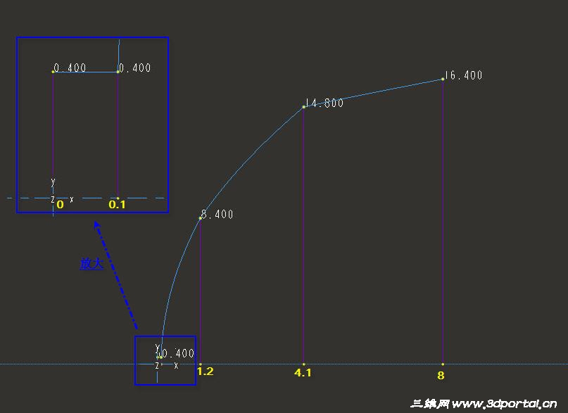

各位高手
% d% g! X! e* B. F: H) F7 E小弟有个产品是变螺距扫描的,
: m) c! j0 y/ o5 dA-B 高度差为0.1mm,A-C 高度差为1.2mm,A-D高度差为4.1mm,A-E 高度差为8mm.
: w$ ~/ K% R; yE点为螺旋最高点。ABCDE点分别在0°、90°、180°、270°、360°位置。6 q* v/ P; Y2 z9 ]6 r! q8 b. l
请问在用可变螺距扫描中怎样计算螺距,我做出来了,不过螺距那里是凑出来的,不会算。

发表于 2010-5-28 15:07:34 | 显示全部楼层 来自: LAN
螺距值如下:
9 E8 ^  W- W1 i: ?. S: X  \, R* e) VAB :0.43 _* o5 r; s4 C
BC 4.42 }+ K, I$ j) m* b0 k! N
CD:11.6" Q0 Q& Y" u. t
DE:15.6
kevin_pcac + 2 技术讨论
 楼主| 发表于 2010-5-28 18:19:37 | 显示全部楼层 来自: 中国安徽宣城
大哥 螺距值我已经知道了   可是是怎么算的啊   谢谢指教!

发表于 2010-6-4 22:11:42 | 显示全部楼层 来自: 中国广东广州
本帖最后由 ganyiwei 于 2010-6-5 14:39 编辑 $ T' e5 J+ h% T$ }6 L; J9 ]
: U& N" z- m) f. K久违了~ 有空研究了下,真相大白!请看演算过程:
& t, L' e, ~1 y. b" G) ^0 }, w) X0~0.1段:(0.1-0)x4 x 2=0.8, 起始段没有变螺距,所以0~0.1螺距都为0.8/2=0.4
4 n: @0 H% P4 X; p7 |8 ^' }" R0.1~1.2段: (1.2-0.1)x4x2=8.8,  8.8-0.4=8.4, 所以0.1~1.2螺距从0.4变化到8.4% U9 N) m% C" x# R1 H
1.2~4.1段:(4.1-1.2)x4x2=23.2, 23.2-8.4=14.8, 所以1.2~4.1螺距从8.4变化到14.89 K, ^) i' j% ]0 }' _  |$ }
4.1~8段: (8-4.1)x4x2=31.2,   31.2-14.8=16.4, 所以1.2~4.1螺距从14.8变化到16.4
kevin_pcac + 5 应助
 楼主| 发表于 2010-6-5 13:20:06 | 显示全部楼层 来自: 中国安徽宣城
哇  十分感谢 真的是这样的  又学到了  谢谢你了
