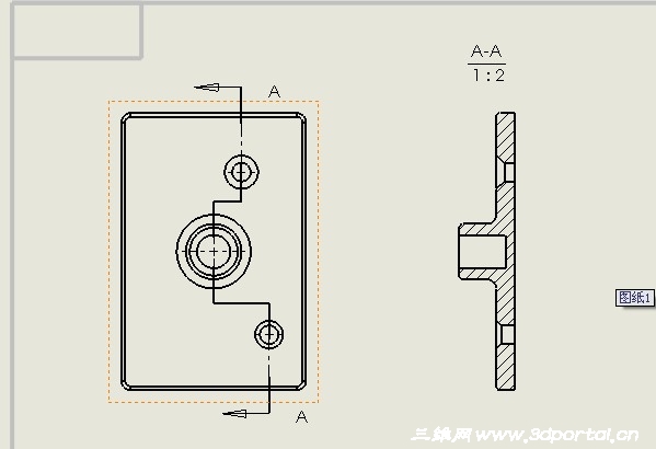

solidworks阶梯剖面怎么用,好像只有旋转剖吗,而且我在三维立体图里剖的面在工程图里怎么不能用,我把沟打上了,但是不是三维里的剖面视图。阶梯剖面视图怎么做,麻烦高手详细解答,谢谢

是这样么?( s, Q9 W! F* W+ S

先用草图画好剖面线,再选择剖面即可。

关键是把几条剖切线段都选中才行

呵呵。阶梯剖就是你说的旋转剖,先把剖切线画好,按ctrl全选然后再点旋转剖就可以了!

6 S) z1 v2 p& C! S; x$ _" S6 f( r# h先在你的工程图表面画你所要的转折剖切直线(实线与中心线都可以的)-----------选折其中的一条线就OK-----再点剖面视图不要点旋转剖面视图------产生的剖面视图有多余的转折线产生,右键选择点隐藏边线就OK.
