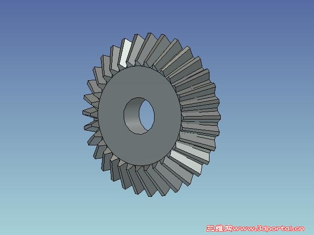

CAXA实体 2008 如何画圆锥齿轮?哪位高手教教小弟啊?谢谢!!!
发表于 2010-5-25 22:35:42 | 显示全部楼层 来自: 中国浙江台州
点击图库工具-点击齿轮-选择斜齿轮-填上数据-确定。
 楼主| 发表于 2010-7-2 09:32:47 | 显示全部楼层 来自: 中国浙江绍兴
可是我根据锥齿的参数所生成的实体不对啊?
发表于 2010-7-5 20:32:20 | 显示全部楼层 来自: 中国浙江台州
模数=2 齿数=32 压力角=20 节圆半径=32 圆锥角=45 .你是怎么画的。
