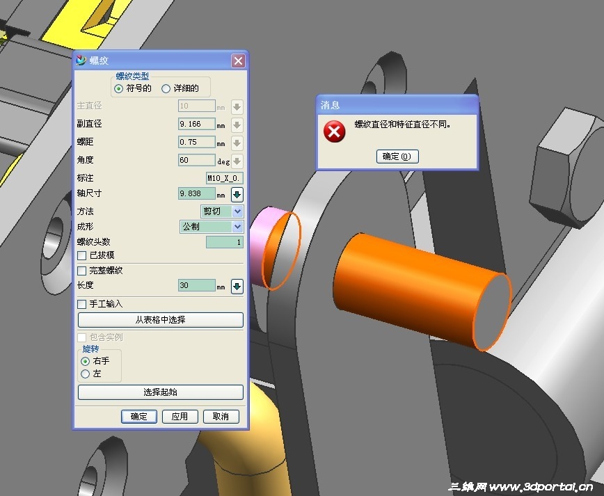

建模经常会碰到画螺纹问题。我画螺纹的时候都是先画一个圆柱,然后用螺纹命令直接生成。在选择螺纹类型的时候我都是用”详细的“,用”符号的“经常做不出来,要不就是显示不出来,只能在截面看到一个虚线圆环。自动生成的螺纹都是粗螺纹,想问一下细螺纹该怎么做。比如我想做一个M10的细螺纹,在标注对话框内选择了M10_X_0.75,结果显示螺纹直径和特征直径不同。望高手在这方面多多指教,特别是用”符号的“类型该怎样做,。

1。你把圆柱直径做小到9。838,这样就不会冲突了,是因为你画10的再做M10X0。75这跟实际不符
9 F4 N/ c$ G+ G& L0 z1 }1 y+ N在实际做的时候,圆柱直径也只会小,肯定不会是刚刚好D=10的。(看来UG还是很人性化的/呵呵)3 e7 Z; S8 \9 f% W# }: U
2。做详细的不会冲突。1 _& f* a1 y% r' T5 U$ p) N
* D$ I: d5 F0 f9 @8 A. h! I3。那就不管它直接点“确定”出图的时候用"ISO/详细"的还是能出来的!是能看的到螺纹的!

你如果要出二维图的话记得要用符号的 如果只是看看而已才用详细的  并且详细的螺纹收尾处还需要处理
