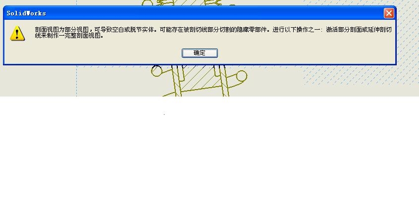

[求助] sw2009 工程图问题
发表于 2010-5-25 09:25:36 | 显示全部楼层 |阅读模式 来自: 中国江苏南京

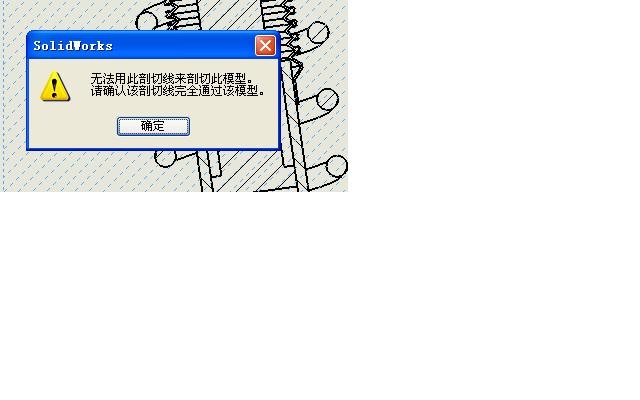

下面是两张截图,求大家帮我看看是什么原因!而且剖视图的颜色是橘黄色的,不是黑色的。。。。。
发表于 2010-5-25 09:37:38 | 显示全部楼层 来自: 中国广东深圳
第一个应该是你修改了工程图中的数据了,你的数据是从模型输入的,2就是你可以击是或关了,这是一个提示框
发表于 2010-5-26 11:04:48 | 显示全部楼层 来自: 中国北京
遇到过这个问题,不知SW为什么不能剖。这种情况一般出现在有螺旋扫描特征的模型中。我的方法是改变蜠线的参数或剖视的方向。
发表于 2010-6-4 16:20:33 | 显示全部楼层 来自: 中国江苏泰州
遇到过这个问题,估计是在此位置上剖,产生了0厚度的几何体了
