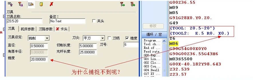

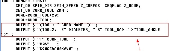

那位高手知道,在Cimatron后处理中:! z1 `# K7 o2 c$ k9 P) H2 [
直径=" DIAMETER_ ": l) \! p5 f" s3 ~' S
R=" TOOL_RAD "* p5 ^% S  G$ G2 H. S. D; Q: e
斜度=?(斜度用什么表示呢?)

Cimatron后处理,读取不了斜度,不知问题出在哪了。
