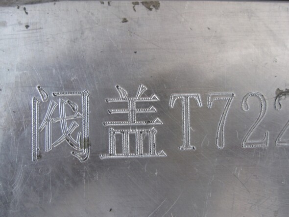

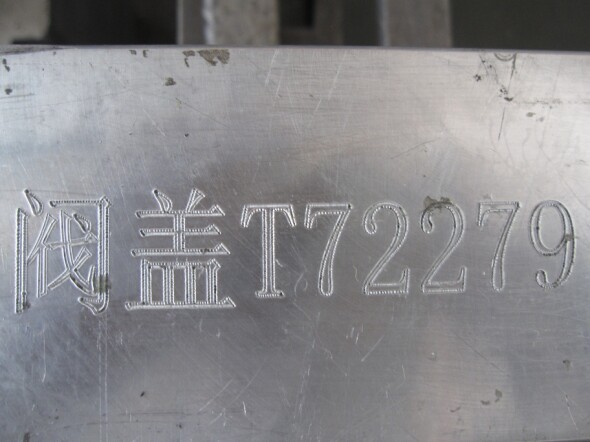

各位模具制作行家,请问这模具外表的字是怎样制作的。在此先谢谢了。$ X6 N; z6 d6 ]1 v" n& J

看不到图片,要区分凸凹字

真费劲呀!先打印贴纸粘在上面,用冲眼打孔成型的。" f+ k' j3 @$ U8 G% K& ^- ^( `: ]
现在许多用CNC加工或者雕刻等。

好像是激光打字
