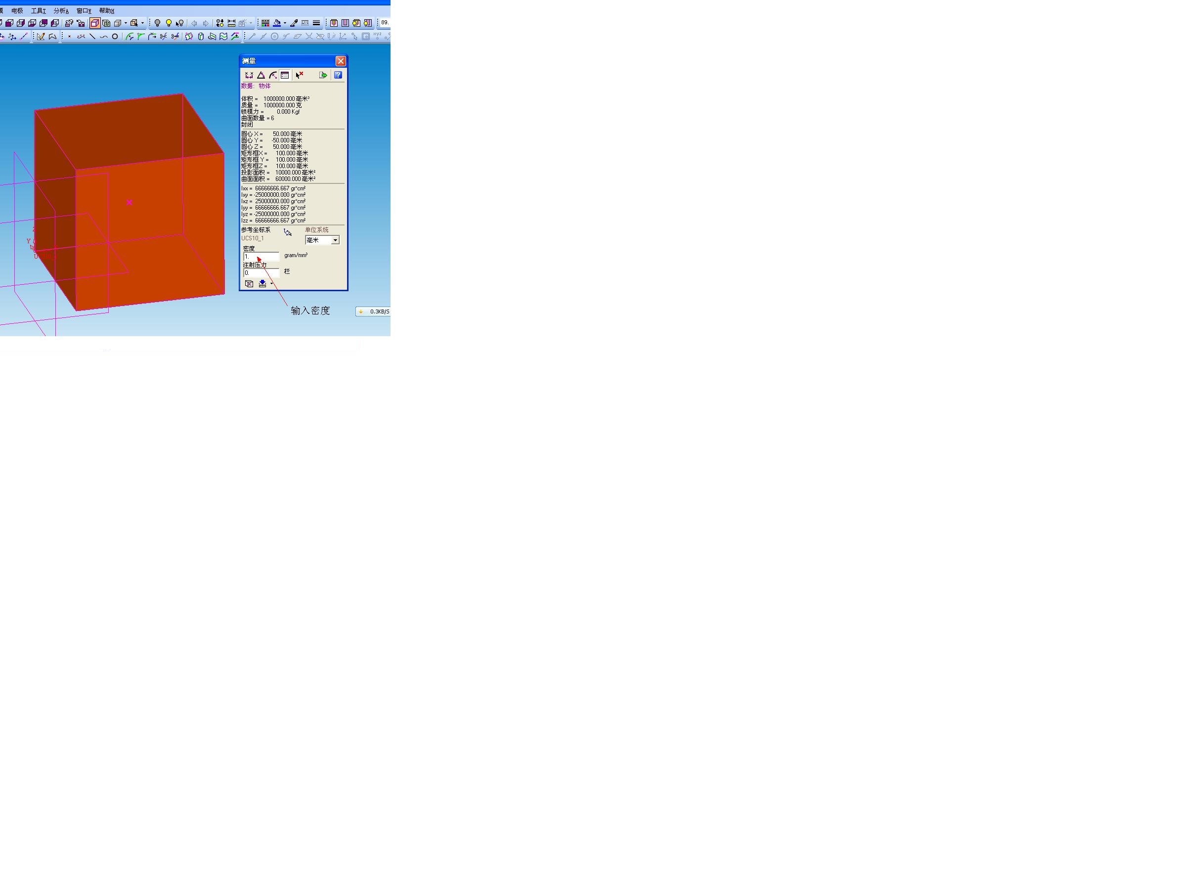

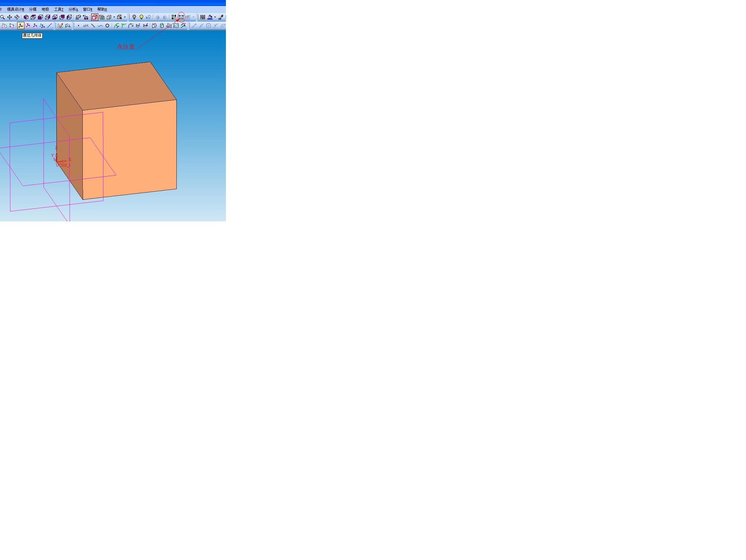

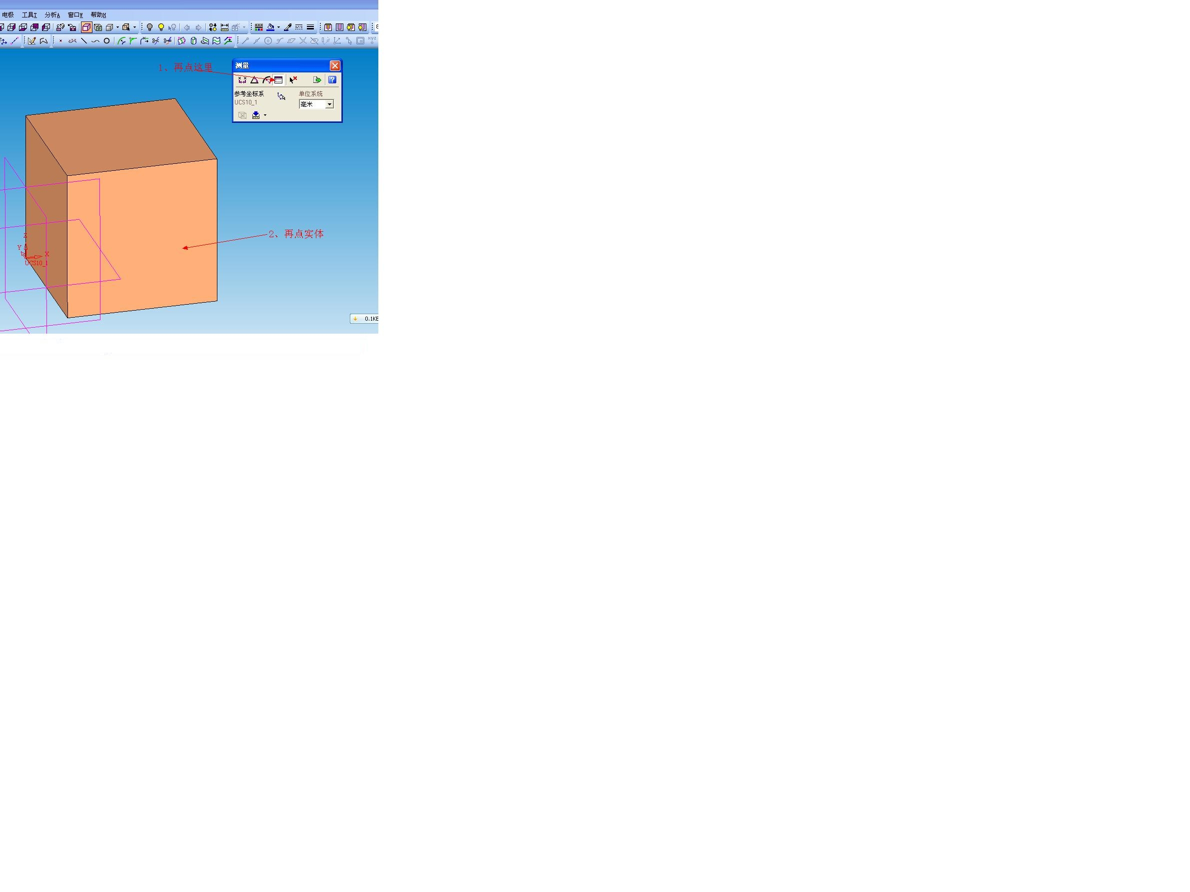

请教各位,怎样在CIMATRON E8.5中测量实体重量
发表于 2010-5-24 15:28:03 | 显示全部楼层 来自: 中国江苏苏州
8.5和9.0的方法一样。5 p4 `, y5 u$ U8 m) _- p4 K
先选中实体,再在分析里选择信息
发表于 2010-5-24 18:09:37 | 显示全部楼层 来自: 中国吉林长春

: |/ S0 ~: q- Z- s& R7 phttp://file:///F:/1.jpg

, @8 G! q/ D/ e4 A$ o0 C# Ahttp://file:///F:/2.jpg

# b3 }& B  r% D( r; r( M1 z, q% n' fhttp://file:///F:/3.jpg

 楼主| 发表于 2010-5-25 10:00:33 | 显示全部楼层 来自: 中国天津
请教六楼,这样算法我觉得有点不对呀,算出来的质量怎么那么大,
发表于 2010-12-8 16:18:07 | 显示全部楼层 来自: 中国上海
这个密度的单位是多少啊???多少重量/多少立方
