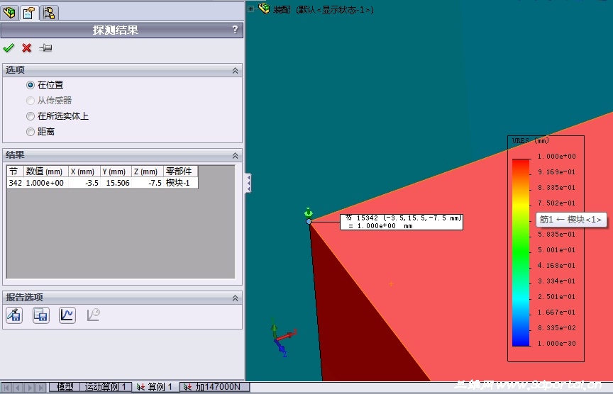

孙老师好,昨晚楔块, 图中平面给了1mm的Y负向位移,如图,这个平面上的一个节点(如图15342)算出来的结果显示这个节点上的位移数值是1mm,后面的x和z方向上的位移不是1mm可以理解,可y方向上不是1mm,15.506mm,这个是哪的位移?(我用的是发给孙老师的文件--问题3楔块做的分析)
发表于 2010-5-26 12:21:21 | 显示全部楼层 来自: 中国广东深圳
15.506mm不是y方向的位移,这里的x,y,z 指的是该点的坐标值
 楼主| 发表于 2010-5-26 20:13:32 | 显示全部楼层 来自: 中国浙江温州
谢谢孙老师,明白了。
