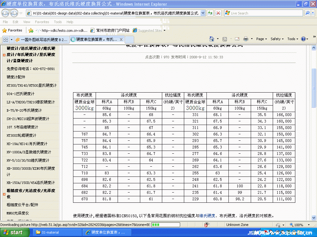

一国外图纸写洛氏硬度 B 20-40为何意?- B% ~* G  ~' [% X
3 d% A- ~+ E0 u. x8 C7 x1 @1 R  ]! X- m8 n  M2 A: \" {
Hardness :Rockwell Hardness B 20-40 为何意?
6 C! K9 b' M0 I+ n: P个人理解为HRB 20-40  但是没有依据 所以请高手们帮忙解答下!1 {* v/ o+ g" U8 s) t# I7 Y
如果是我理解的HRB 20-40 转换为 布氏硬度 HB 和维氏硬度HV  可以转换吗? 如何转换 ?谢谢!

Rockwell Hardness B 20-40 是洛氏硬度中HRB
! j4 s7 {0 P. {布氏硬度是表示材料硬度的一种标准,由瑞典人布林南尔首先提出.应用压入法将压力施加在淬火的钢球(HBS)或者硬质合金球(HBW)上,它压入所试材料的表面而产生凹痕,用测得的球形凹痕单位面积上的压力来表示硬度,
! f- c" {8 ]% Z& k3 yHB=F/S MPa.(F单位N S单位:平方mm)。。用于测定塑料,橡胶,金属材料等的硬度.
$ r  s# ?, p! h" x
6 h' Z- i1 h: w% R+ m, P# s) j  洛氏硬度中HRA、HRB、HRC等中的A、B、C为三种不同的标准,称为标尺A、标尺B、标尺C。 + ?. P9 L* `3 n; l
  洛氏硬度试验是现今所使用的几种普通压痕硬度试验之一,三种标尺的初始压力均为98.07N(合10kgf),最后根据压痕深度计算硬度值。标尺A使用的是球锥菱形压头,然后加压至588.4N(合60kgf);标尺B使用的是直径为1.588mm(1/16英寸)的钢球作为压头,然后加压至980.7N(合100kgf);而标尺C使用与标尺A相同的球锥菱形作为压头,但加压后的力是1471N(合150kgf)。因此标尺B适用相对较软的材料,而标尺C适用较硬的材料。
) X' q- v# g3 w  HR=K-h/0.002(h是压痕的残余深度,K是常数)- }* M# V- i$ L8 J' j. P% @0 n
& j! [' Z" {  W+ Q/ Q( W
/ Z0 C# S  T1 c; N( p# o维氏硬度和布氏硬度差不多都是单位面积上的载荷大小来计算,只不过维氏硬度采用的是相对面夹角为136度的正四棱锥体金刚石作为压头的。。& }" w  U9 g+ H& N

金属硬度转换表/ _1 ^3 K/ q# _
http://www.3dportal.cn/discuz/vi ... 2%B6%C8%D7%AA%BB%BB
发表于 2010-5-23 08:26:39 | 显示全部楼层 来自: 中国广东深圳
不同的材料和行业选择的硬度核准是不一样的,转换可以,但是可能会违背设计意图

 楼主| 发表于 2010-5-25 11:25:09 | 显示全部楼层 来自: 中国福建福州
本帖最后由 hyq3960 于 2010-5-25 11:26 编辑 ! s; w. l3 b, f! Z( C$ g
; L+ o5 L+ w  t3 {$ J4楼 说的非常有理,钢的硬度与铜 等其他金属硬度 都不一致,那么转换后的数据应该不是一样的!!自然在设计时 硬度算法 就只能是近似~~
