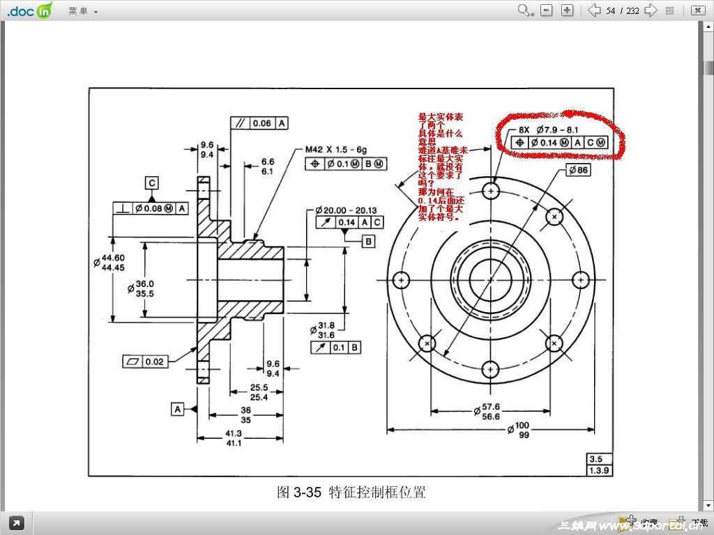

最大实体M在位置度标注里,0.14后面有一个,A基准后面没有,而C基准后面有,有什么特别的含义吗

最大实体,通俗的来说,是孔到了最小的情况;从装配的角度考虑,一个30的孔,由于圆柱度的影响,内部有突起,实际上却达不到30的尺寸,而配合的轴,若是30的话,就装不上,不管此孔在其它的位置孔径有多大,实际起作用的也只是最小的部位。而这最小处的孔径,做为理想计算值(相当于圆柱度为零的孔),就是它的最大实体状态,它等同与该尺寸的理想孔。" Q, L8 K) w  _8 {3 L8 _
从图上看,有最大实体要求的两个地方均是孔,而没有要求的地方是个平面,说明此位设计师,对装配和最大实体状态的理解非常清晰。

wo我知道你的意思,可是对于检验部分来说,测量位置度的时候,将零件靠在A基准,那么C基准需要最大实体要求,怎么测量,是不是只要C基准满足最大实体的要求,就已实际加工出来的C做基准就可以了饿。

& W$ G. T( _' l/ W) A基准C允许偏移,意思说,
3 m' R% j  y3 W, s! {当基准C孔做到最小时,垂直度为0.08,
' S3 A. F- E: J5 E8 z1 j* n0 p7 J当基准C做到最大时,垂直度可为0.08+(44.6-44.45)=0.23
% x) e$ s8 |. D9 n$ B6 h1 d# s如果基准C孔做大了,8个小孔可以额外得到0.15的位置度( Datum Shift ,即基准偏移)
( k4 e! b# Y/ }7 o& F: X0 i
5 h. `0 r/ w+ I) z8 R8个小孔如果做到最大,也可以额外得到8.1-7.9=0.2的位置度(Bonus Tolerances,即奖金公差)8 o  p) P* h! ]9 A. y1 H- y1 _
8 U7 w# I/ I# u  \/ Q0 p# R( w
基准A为平面,没有最大实体
: ~% [8 I0 m( T% t3 s, {0 K3 q1 ^
检测时,可以用检具,检具设计成一个平板,上面长中间一个大柱,四周8个小柱,要将该零件能放到检具中就是合格" y$ s/ {; I: Z' I; y" @( O$ R, ?
或用三座标测量仪,可以勾选CM圈
★新手★ + 5 应助

1.图中表示最大实体要求应用于8-φ7.9-8.1的轴线基准A和基准C的位置度公差,同时应用于基准要素C。
% c$ F0 p$ Y; M: d1 p- G, K+ a当被测孔均处于最大实体状态时,基准轴线对基准A和基准C的位置度公差为φ0.14。) i* C5 n3 U5 m; l
2.被测孔应满足下列要求6 O, T4 U- K. ?
a:实际尺寸:8-φ7.9-8.1
6 O! h; b  u  eb:实际轮廓≥φ7.76! V3 I- t' B7 a' V
c:当孔处于最小实体状态,其轴线位置度公差允许达到φ0.24. n# q7 c, i# V6 c/ T' A
d:当基准要素C达到最大实体状态φ44.45,该基准轴线C不能浮动,反之则可获得最大浮动φ0.15
7 J/ P; M! J& ]e:对于基准要素A没有要求非最大实体状态而获得浮动范围0-0.2。
★新手★ + 5 应助

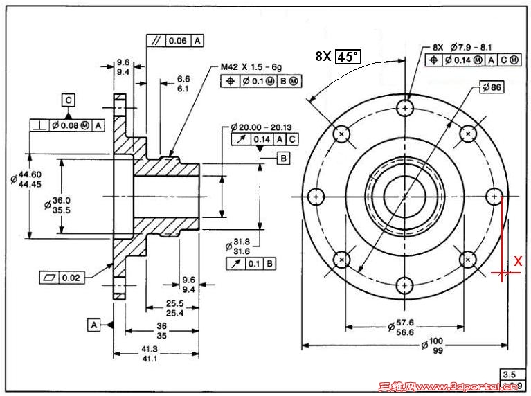

抛砖引玉: d( e! H+ N" d" I" [7 o/ H
) Q# X. R3 P) v/ ?. x" p0 D+ p$ S
哪位会就算壁厚X的最大最小?# r# b; ?& m6 O0 ]8 [  U+ c/ v
1 ]* U/ Z( \: J* x1 L$ N6 O我的结果为最小2.105,最大2.795
& S3 I' r4 @3 f7 y) E* F4 _) O1 R: U: E% U0 E5 \+ @
不知道是否正确
+ |' l/ x. D1 S) I! `4 ?# \. r. }
1 K+ |8 }2 Y' Y/ B2 \+ n7 g& P! ~& A欢迎讨论
wang2003 + 5 应助
