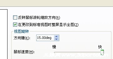

发表于 2010-5-22 12:51:24 | 显示全部楼层 来自: 中国香港
方向鍵的旋轉角度是可以設定的

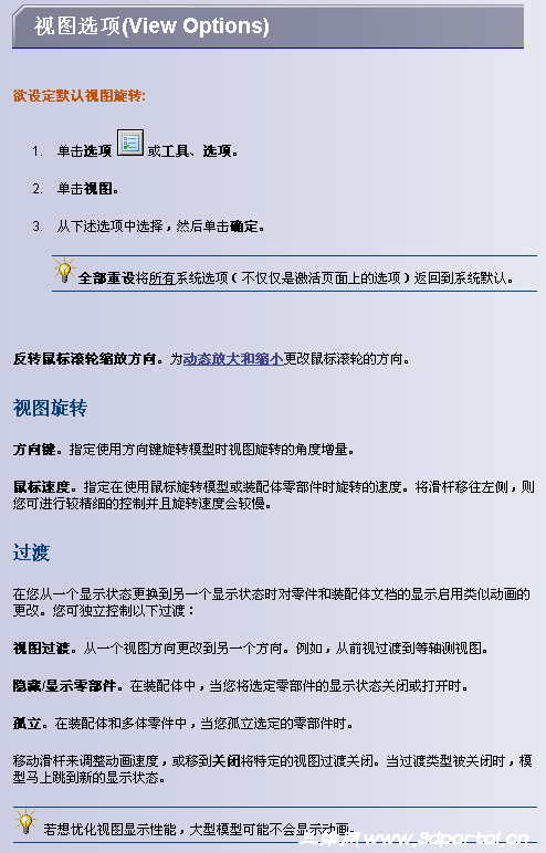

; Y+ i9 ]% Q" L: u/ `% S: }  Y至于视图旋转,并不仅仅只有三十度的增量,请看图。
