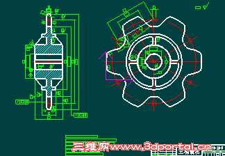

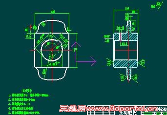

链轮的齿数太少多边形效应越明显,多边形效应带来的是传动的不平稳--振动
发表于 2013-4-5 09:55:13 | 显示全部楼层 来自: 中国山西太原
本帖最后由 gaoyns 于 2013-4-5 09:57 编辑   L: ]- V) D5 S, h5 z
lioney 发表于 2010-5-25 17:08 http://www.3dportal.cn/discuz/static/image/common/back.gif
( N8 _1 V' |' c  a我接触到的链轮最少是8个齿的,好象没有更少的了
* u3 n7 N' O6 ^) F
+ V5 k9 h% Z$ O7 t  S在输送机上六齿链轮用得很多,还有两齿的(实际转一周走4个节距),如下图:
