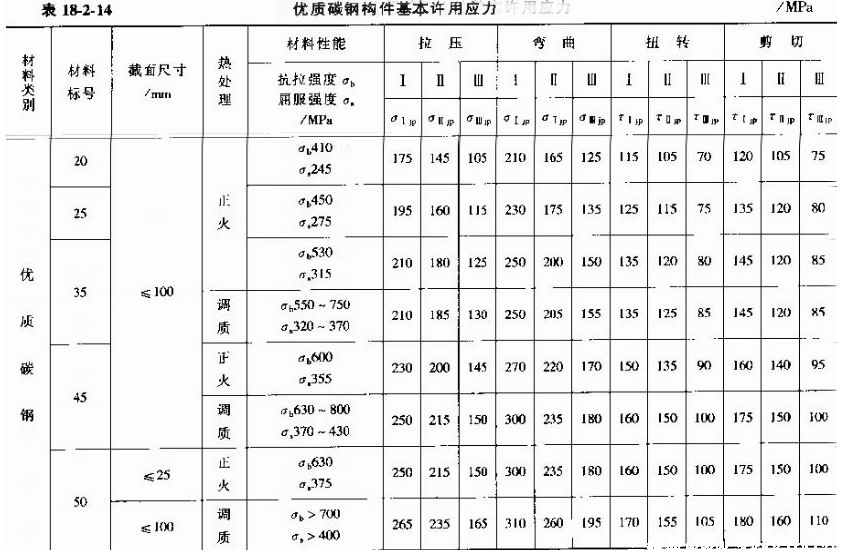

请教直径95的45#元钢调质处理后,材料抗弯强度?谢谢!

发表于 2010-5-22 10:54:52 | 显示全部楼层 来自: 中国山西太原
直径95的45圆钢调质处理后,调质后抗拉强度及抗弯许用应力见下表:
发表于 2010-5-22 12:41:06 | 显示全部楼层 来自: 中国江苏苏州
  W" f; P2 q1 R( @) k1 A; p, f) O; z& U1 `8 X8 }. g1 [( Q
请教一下,你的这个表,是哪个标准上的呢?

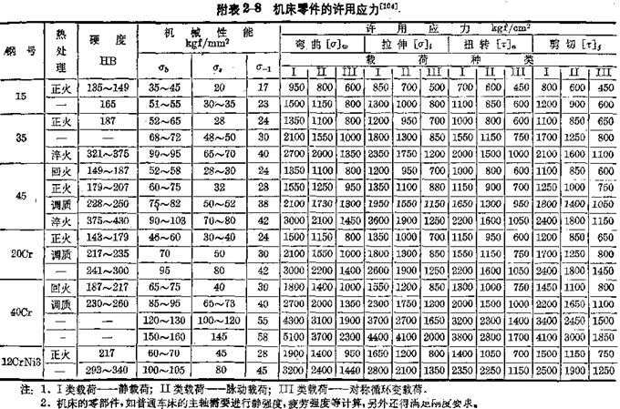

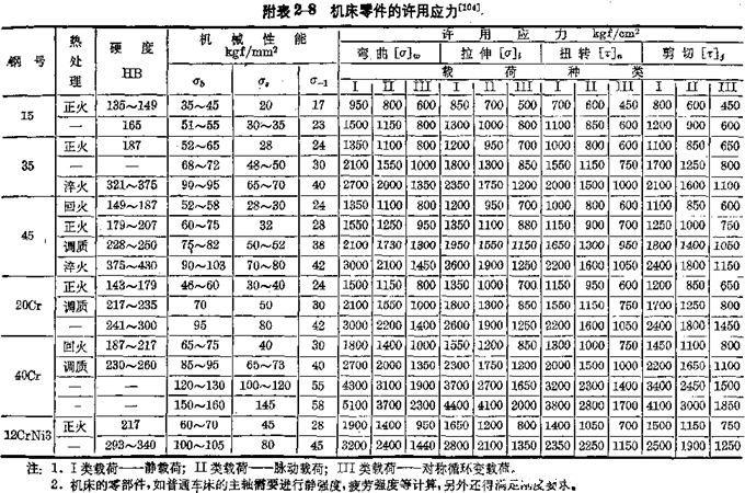

发表于 2010-5-23 07:51:16 | 显示全部楼层 来自: 中国辽宁沈阳
再给你提供一个参考图表如下:" G6 e* u$ }8 a9 Q

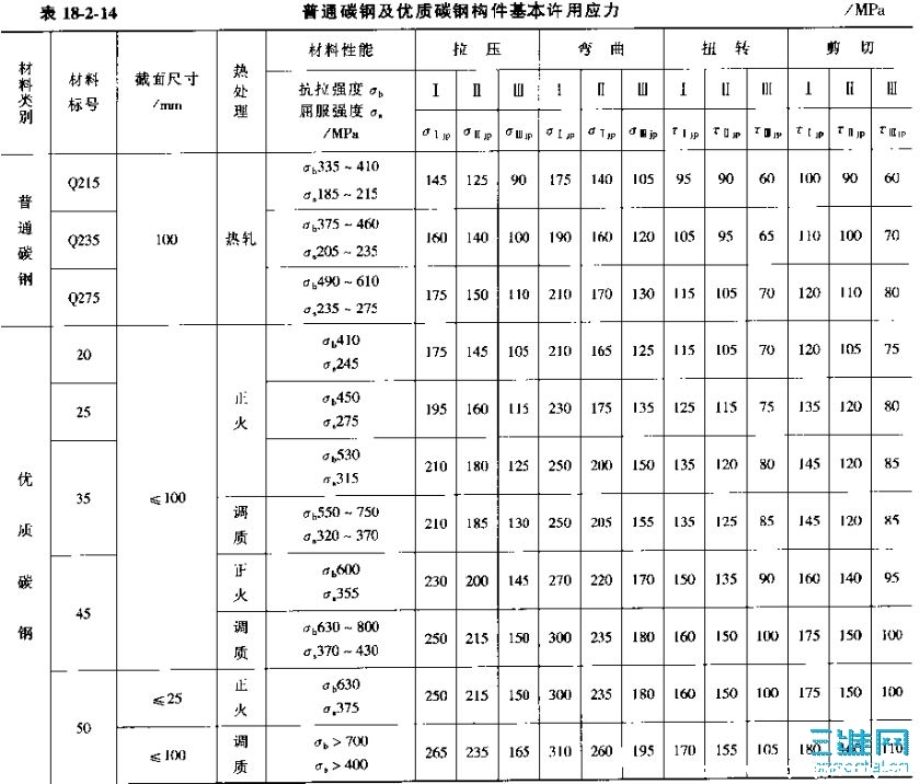

发表于 2010-5-24 07:55:26 | 显示全部楼层 来自: 中国江苏常州
常用材料力学性能附件,供大家分享
发表于 2010-5-24 08:27:10 | 显示全部楼层 来自: 中国浙江台州
关于楼主的问题,gaoyns已经回答得很清楚了。我只是想说一点,以前在工作中常常遇到有些工艺编写如下:热处理调质至HRC32-36;我对此说过,调质是指的淬火+高温回火,通常的45钢通过调质是达不到这个硬度的;同时,调质是属于热处理的一种工艺手段,作为冷加工的工艺,最好是提出热处理的最终目的,而不要取代热处理技术人员去制定工艺。当然,以上提出的问题只是在技术工作中的一个细节问题,有许多的人会不以为然,但是我还是要说,从事技术工作,需要严谨的工作态度,要注重细节!!!否则会………

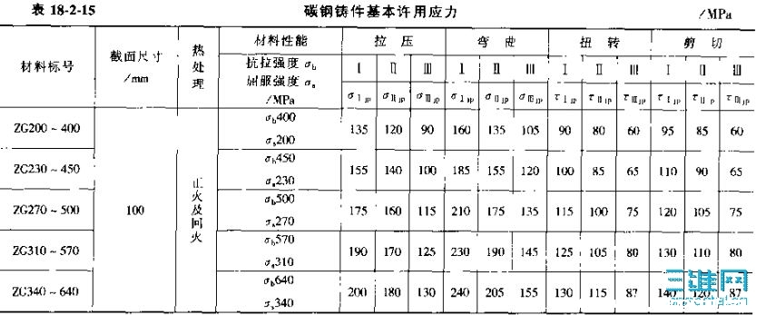

发表于 2010-5-25 09:29:39 | 显示全部楼层 来自: 中国重庆
上面几个给的数据都不完整,差的很多,有很多缺陷。& Q! _2 j, Z  N; G" L1 ~) b
- z6 F6 D! t0 ~% G' e4 O
建议仔细学习下热处理方面知识
