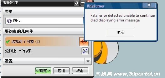

这几天试了好几个PJ,装都是能装上,但在装配的时候都会出现这样的情况,我原以为是电脑的配置又问提,但装在手提上也会出现同样现象,而7.0的版本没有这个问题,请大家装上后试下装配功能,方便的话也试下测量功能,如果你们的没有这个现象,那么我电脑就得升级了。。。。。。

不知道怎么搞的,NX 7.5 是装好了,各方面也挺好;只是装配还是有问题,一装配还是像NX7.0那样自动跳出,估计还是显卡的问题。

自从NX 6.0 版本后,一直用装配有些问题,搜索了很多资料,说是ATI 的显卡和它有些冲突;我的显卡为ATI X1300,今日无意中在网上看到硬件加速可能可以解决这个问题;  我就按照下图的设置修改了一下,居然是可以了; 现在和大家共享,说不定也可以解决!(将加速逐步取消了,如果有电脑显示方面的问题,建议你不要更改,或是有没有可能把显卡换为nvidia或intel的)。
