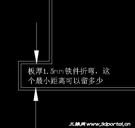

有人在吗!
1 Y& ?- J' O6 w: g      向钣金同行求助
4 _) c: o- n9 a" d6 f7 m; x4 p 未命名.jpg

应该跟你们折弯机的有关系,比如说折弯机的上刀形状。还跟U型折弯的各个弯的大小有关系,举个例子说吧,还拿U型弯来说,U型弯两边的长度都为1000mm,U型弯底部长度100mm,这个很可能是折不出来的,不知道我说没说明白。其实你可以请教一下车间师傅,他们因该知道这个。

/ X& \1 ^4 r6 C( ^4 \9 D$ e3 v  [这种形状一般用鹅颈刀了,上刀刀尖有一定的厚度,只要内寸超过了厚度,应该可以折出来。以我的理解,尺寸最小为10mm左右

量大用模具成型、量小一般用12以上,8MM可以折的,其实主要是刀槽决定了最小折弯宽度。

和折弯机的刀具还有横向折弯的宽度有关系,可以计算出来
