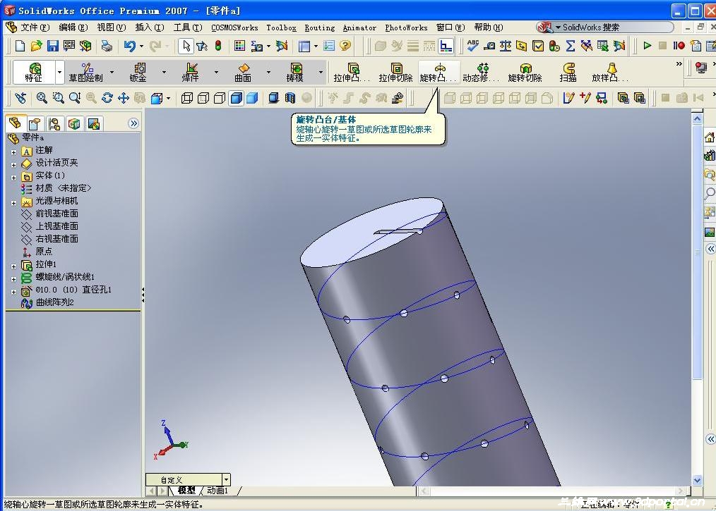

举个例子,本人欲在φ200的圆柱面上钻一组孔,相邻两孔在轴心方向上的间距均为100,并且沿一螺旋线方向扭转垂直于轴心。假设该螺旋线圆周直径为250,螺旋升角为2°,高度2600。其他条件关系不大。- t4 {& D: q9 ^# e6 v
  b" Z( Z- g0 K; r未知在sw里能否做的出来,本人以阵列方式做不来啊,就是没办法保证所有孔都垂直于轴心。高手达人们,有没办法做出来呢?期待你们的释疑。

是这样的吗?曲线阵列做的。SW07
! u/ b2 v3 ^, X1 i/ Y: y6 p5 [8 T 未命名.JPG
chenjun520601 + 2 帖图,源文件 应助!

看着很像,可否弄个模型来看看?

3# ran3496
) E, [5 X, s! i; |# ^3 g! Y行,请指教% Q* E; |- e9 v( V9 V& I) i2 A

非常感谢,正好是我想要的效果,回头我自己试一下。
