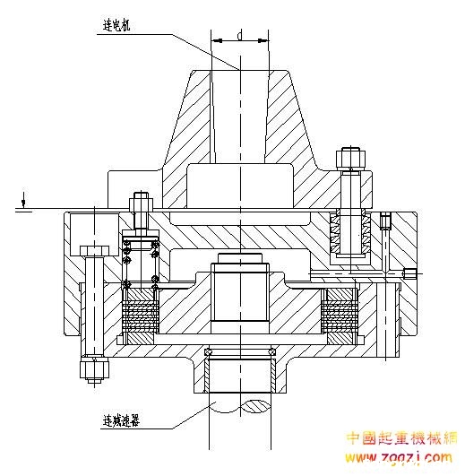

[求助] 谁能介绍一下极限力矩联轴器
发表于 2010-5-20 16:49:21 | 显示全部楼层 |阅读模式 来自: 中国江苏无锡
现门座式起重机上回转机构用电机与立式行星轮减速箱之间用的极限力矩联轴器,是哪种联轴器  e+ H* P; v# x2 N  X/ Z0 F- Z
# q5 U5 P& S7 {; e为什么设计手册上没有呢?具体有何功能,在安装及使用过程中要注意何种问题。急!& z  Q- n: X# E! x2 X3 b) ^; Y; _

  G( @, Q. O9 @( K& k9 P1 f楼主说的应该是限矩联轴器,它是指阻力矩超过所能传递的最大力矩时自动打滑保护的一种联轴器,比普通联轴器结构稍微复杂些
  P' B& m. c3 Q, `- ]* c$ ~  a楼主的图形好像有点不太对耶

没啥要求,唯一注意一点,如果出厂时打滑扭矩没设定的话,安装后要按照要求设定打滑扭矩即可!

楼主的图纸与我以前用过的不太一样,但可以根据结构分析一下:带弹簧部分为传递扭矩的调节部分,弹簧下面应该是摩擦片之类的物质,当力矩超过设定值时,则会出现打滑现象。
