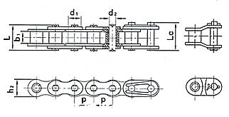

滚子链条的节数是指什么?通常所说的链条的一节是几个节距?
发表于 2010-5-20 17:31:22 | 显示全部楼层 来自: 中国云南红河哈尼族彝族自治州
通常说的链条节数指的是一个节距。
发表于 2010-5-22 17:44:37 | 显示全部楼层 来自: 中国山西太原
链条的节数是指一个节距(见下图),在有内外链板的滚子链条(下图左)中,使用时必有偶数节才能环接。也有一端宽一端窄的链板(下图右),这种链条任意节都可环接。
asdolmlm + 2 技术讨论
发表于 2010-5-22 21:25:55 | 显示全部楼层 来自: 中国上海
链条的节距是一个滚子中心到下一个滚子中心的距离,一个节距的链条就是一节,所以选用链条时要尽量采用偶数节,避免使用过渡链节(楼上图片后面的就是过渡链节,使用过渡链节会降低链条的承载能力)。

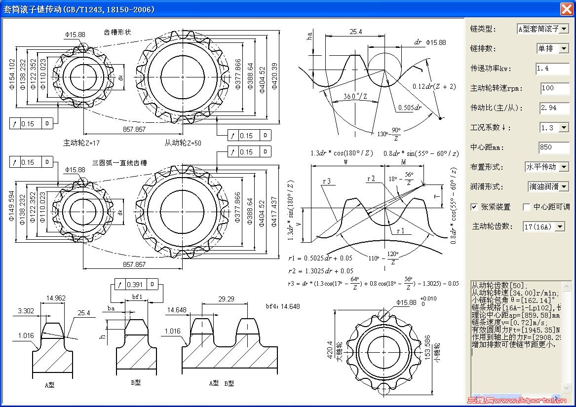

链条的节距是一个滚子中心到下一个滚子中心的距离,一个节距的链条就是一节,所以选用链条时要尽量采用偶数节,避免使用过渡链节(楼上图片后面的就是过渡链节,使用过渡链节会降低链条的承载能力)。0 J  N. s: `. U* c
# e3 S0 B4 ?) A1 X/ P9 C
这有一个链传动设计的软件:
5 u9 [( }- r& j3 P# F/ H; jhttp://www.skycn.com/soft/15294.html9 _6 B5 b% M4 h! |) g/ |# w# o
