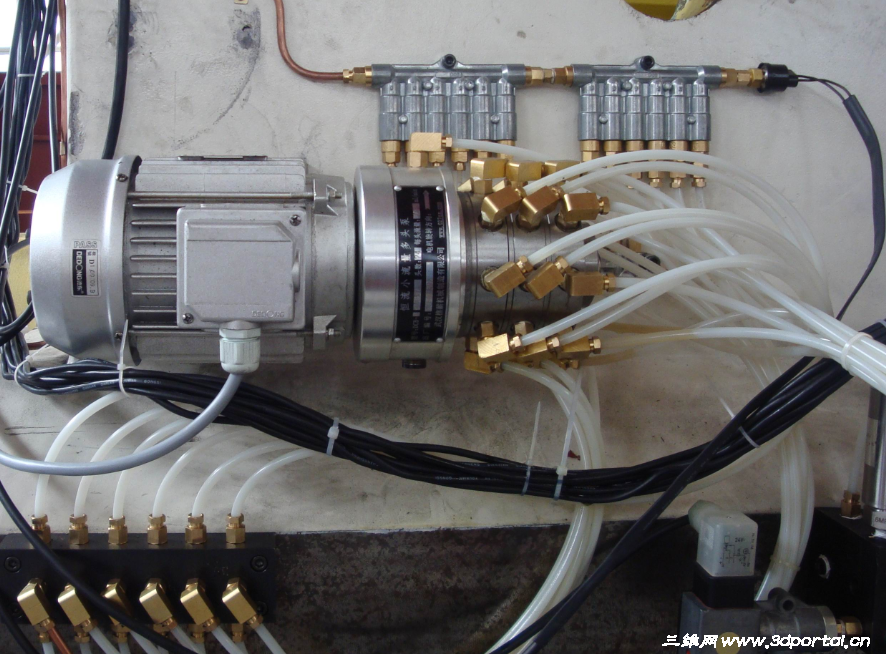

发表于 2010-5-21 21:53:18 | 显示全部楼层 来自: 中国湖北武汉
落地镗滑座静压导轨
本帖最后由 黄金贵 于 2010-5-21 21:55 编辑 . M4 \( w  l5 O; _% v& U' T
" ~1 o0 f) h. R: A. l3 z! w2 U
我装配的多头泵.PNG 使力大师,我帮你顶顶!
