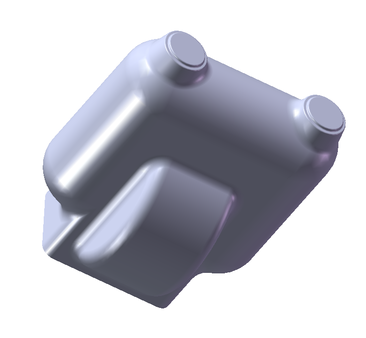

3mm薄壳,要求外起R角,里面保持直角,如何处理?请指教!

抽壳特征不行吗?
 楼主| 发表于 2010-5-20 13:23:05 | 显示全部楼层 来自: 中国河北石家庄
不行,一样厚度
 楼主| 发表于 2010-5-20 13:24:10 | 显示全部楼层 来自: 中国河北石家庄
外起R角起不到加强作用
发表于 2010-5-20 13:37:01 | 显示全部楼层 来自: 中国河北廊坊
给出尺寸,或给出文件,我给你画一个。让我画,我用压凹命令。
发表于 2010-5-20 13:40:07 | 显示全部楼层 来自: 中国天津
一般是 抽颗后删除 r角 ! ug 很方便

发表于 2010-5-20 13:43:33 | 显示全部楼层 来自: 中国浙江杭州
先抽壳。再外面R角就可以了
发表于 2010-5-20 14:05:58 | 显示全部楼层 来自: 中国北京
先抽壳 在倒圆角  方法很笨仅供参考
发表于 2010-5-20 15:24:24 | 显示全部楼层 来自: 中国广东佛山
楼上的方法可行
 楼主| 发表于 2010-5-20 21:10:33 | 显示全部楼层 来自: 中国河北石家庄
谢谢,明白了
