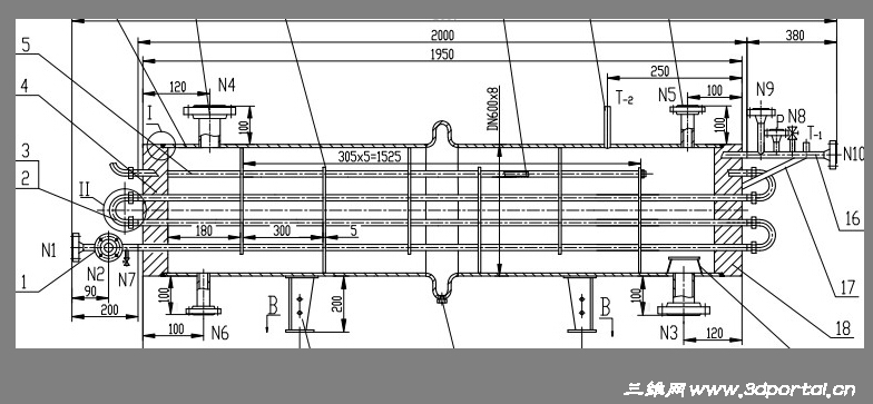

这种管板如何计算呢?

这应该是一个有波纹管膨胀节的管壳式换热器,在GD150中应该有相关的管板设计说明。
1 ~) B. X3 x+ f. s; C5 |直径500mm,长2000就设有膨胀节,说明管壳程流体温差较大。
发表于 2010-5-24 10:17:14 | 显示全部楼层 来自: 中国上海
楼上的根本不知道楼主在问什么
0 I8 @$ d& R1 i; \4 K& q, k1.没有管箱,楼主就自定义一个柔性非常好的材料用在管箱上。
3 z. l% ~" N3 V! @3 R' `% K0 `2.管箱选用2mm的不锈钢板来计算管板。! I6 k9 `5 F  }( W( G7 L6 M
第一种精确一点;第二种方法方便一般来说结果可接受。
