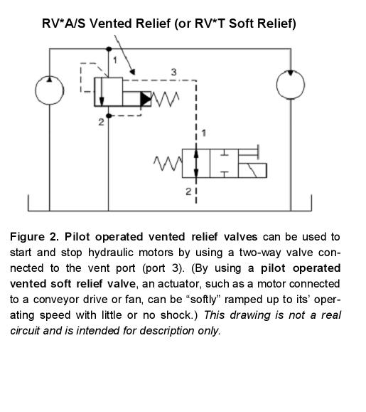

最近在一系统里看见个SUN泄压阀RVGA-LAN,有哪位高手能说下这个阀各个油口的使用情况及工作条件,如果能给个结构图或应用实例就更感谢了

其功能是不是相当于电磁溢流阀啊。

和普通板式的溢流阀DB阀一样的功能
