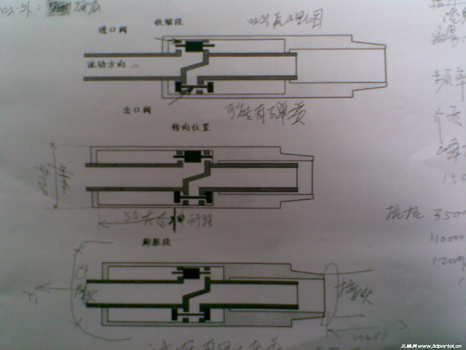

这个图有哪位大侠知道的,希望能指导一下  越详细越好!万分感谢! 此缸介质是水,为高频缸,换向频率为18HZ,哪位大牛搞过高频换向缸的,来指导指导呀!' j- R" a7 R8 S( {( d; z4 l- x

这是一个双作用伸缩式套筒液压缸。
 楼主| 发表于 2010-5-19 14:04:07 | 显示全部楼层 来自: 中国上海
本帖最后由 skipmisty 于 2010-5-19 14:11 编辑 7 {' m2 i- K8 `9 B" x
2 ?$ A  n3 {: w楼上大哥 知道哪个公司有这样的吗?知道型号或者用过吗?恳请赐教!这个缸的介质是水,流量9.5-17.5L/S
发表于 2010-5-19 14:10:53 | 显示全部楼层 来自: 中国安徽芜湖
这个是原理图吧。运动的是外部缸体。
8 \: Q3 J5 q9 ?( \* ^7 _, x4 P, g! k. V任何一个液压油缸厂都可以做,但是你要把密封方式明确要求。
! n, Q. X& {9 U5 d! H1 Y6 b  w% r2 D另外如果使用国内常用结构,那么根本不需要这么复杂。
发表于 2010-5-19 15:20:23 | 显示全部楼层 来自: 中国北京
能否给详细点的资料,多谢
 楼主| 发表于 2010-5-19 17:07:46 | 显示全部楼层 来自: 中国上海
我也是在找这个图的原始资料,这个图是同事给的,想找到原始资料,哪个大牛要是知道,希望能贡献一下!

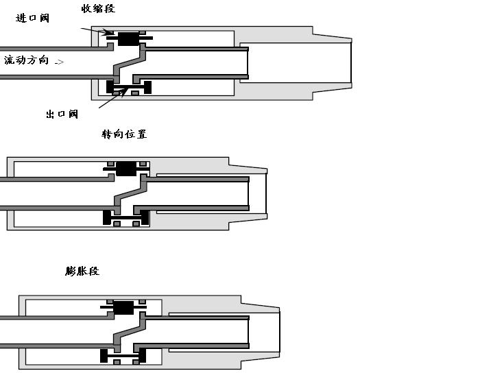

发表于 2010-5-20 09:13:51 | 显示全部楼层 来自: 中国上海
我来贴个详细的图吧
9619 + 3 谢谢贴图

那怎么样实现高频换向呢?楼上有接触过?

18HZ
1 ~8 A# p4 r; u- f7 b5 a& Y3 Y; j! z这么高的频率,冲击一定很大啊,缸中那两个滑块有那么耐用吗?

发表于 2010-5-22 16:07:40 | 显示全部楼层 来自: 中国江苏常州
有点像液压破碎机的原理
发表于 2010-5-23 08:27:42 | 显示全部楼层 来自: 中国四川成都
19楼的意见我同意哈,我也觉得有点像,但18Hz是使用频率吗?2 s+ n" M$ O1 Y0 ?3 x: B
1-2Hz使用还差不多吧
发表于 2010-5-23 21:34:13 | 显示全部楼层 来自: 中国河北唐山
自换向双作用液压缸,通过两端部在行程终点是推动进口阀和出口阀切换液流方向达到换向的目的,当供应足够的流量时可以达到18Hz的要求。

18楼有接触过这个自换向双作用液压缸吗?进出口阀两边考虑有弹簧的,不知道坛子里面哪位大牛有接触过自动往复缸的呢?
