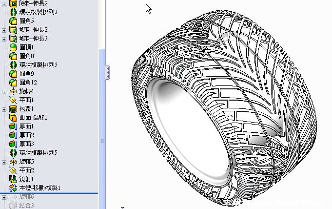

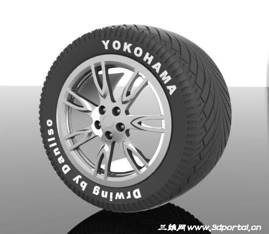

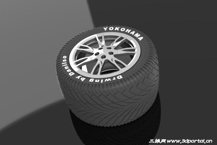

2 X/ ^1 |" x- V) M  P, f( V包覆曲面陣列結合運用畫汽車輪胎
0 N3 l* E4 s* Q) _% s' G tail13.jpg % F" d7 p9 X- M1 w$ m6 e( @* n
: E4 E2 d- U- {" @; U5 G tail2.jpg
' H( g2 q- n$ J& f2 ` tail3.jpg & T8 |; a5 A( K/ d9 a7 {

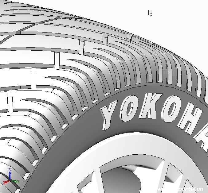

9 G; T( ?4 ]: o轮胎的花纹做的很棒,很精细。。。。。. p# Z; Y% f6 O1 P- N* @( v
1 F% C1 I0 b& i" A    只是感觉轮胎侧面的花纹的收尾有一些楞。。。。。。能否改为逐渐变浅,而不是突然结束。。。。。。
 楼主| 发表于 2010-5-19 13:23:50 | 显示全部楼层 来自: 中国广东惠州
轮胎的花纹做的很棒,很精细。。。。。' c- u$ m7 i) ^7 K9 e# h/ Y
' E0 K5 x- R' j/ U* u
. |4 Q0 ?' T, \* R+ E6 h$ E. v81130549 发表于 2010-5-19 12:57 http://www.3dportal.cn/discuz/images/common/back.gif
- C  w% ?! a% E
8 I" f- N# D  v+ j7 j- g你可能誤會了!那張輪側邊有凸出的圖是還沒布林運算前的勾槽實體,減除前要凸高點以免留下殘料後留下凹痕不會有楞的.

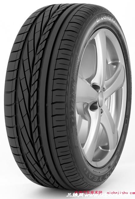

我从第二张和最后一张得出的感觉。。。。。
6 b: Y' ^. J  w5 d) f4 G* h我找到了几张轮胎的照片。。。。
) Y1 @2 E3 B$ I5 n/ k( F% O% i* a. C* J& T; q
" R% E) M4 f8 k2 J3 P( g# `* z# k1 O
+ R) V, d# |! a. C8 G6 h
7 T7 Z# \. P3 D& D( e; C照片中轮胎侧面的花纹与你做的还是有很大的不同。。。。胎面上的纹路深,而侧面的浅。。大师的轮胎感觉胎面和侧面的纹路的深浅是一样的。。。

 楼主| 发表于 2010-5-19 15:58:20 | 显示全部楼层 来自: 中国广东惠州
7 s/ a8 Y0 N! V- C. S: q: ~你的意思我明白了,因為包覆等深所以側面較深,後加工一下如圖.
