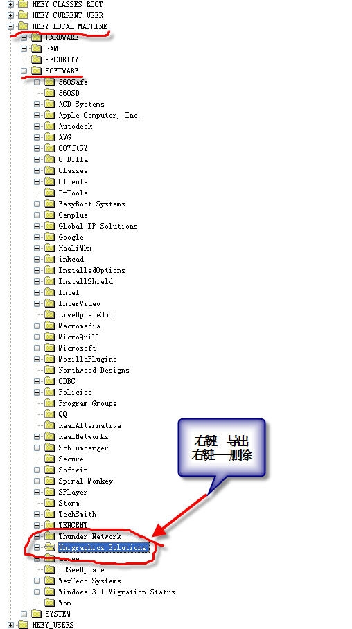

发表于 2010-5-19 13:04:18 | 显示全部楼层 来自: 中国北京
原来我同时安装过V17和V19.( u5 S9 c  V* k0 j
方法是先导出注册表,再把注册表里V17的
5 k3 c+ G9 \6 N! {1 T* u! R& E的相关东西删除。, L; l0 N% r5 x  ~$ e* _
就可以安装V19,再导入原来的注册表。
' ^7 V$ m/ a& F5 @5 I& X这样两个版本就都能使用了。
! `2 C& J) e2 s7 h3 |ST能不能用这个方法还不知道,你试试吧!
8 r6 W6 R, G! N7 o6 i; }6 D5 `' X, {+ G$ p$ A; o0 \0 f2 O1 o' P
用高版本保存过的东西,是用低版本无法直接打开的。- U* i' s! l& A0 i5 V2 p% l' T
这点要注意了。

 楼主| 发表于 2010-5-19 14:58:44 | 显示全部楼层 来自: 中国重庆
4# zhaozhihui 导出注册表?怎么做,没弄过。需要第3方工具软件吗?

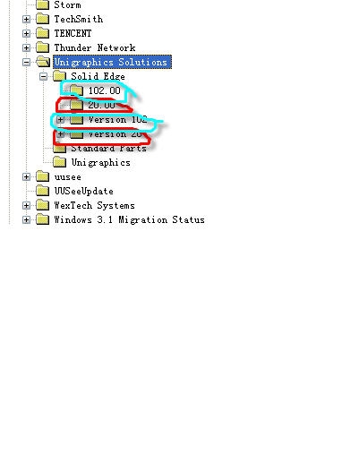

发表于 2010-5-19 19:17:10 | 显示全部楼层 来自: 中国浙江温州
7# xv_son
' _6 }& G$ S: i3 X$ ?
) C( Z) h5 l& o* i1 P3 A. D7 G; w7 L 2010-05-19-1.jpg / M* s- k- y1 Z4 n7 V7 @2 H. q! E
+ d& U3 n- U4 X9 l) w
: t1 n+ P8 j5 D) f6 i) o2 I% l' L  L

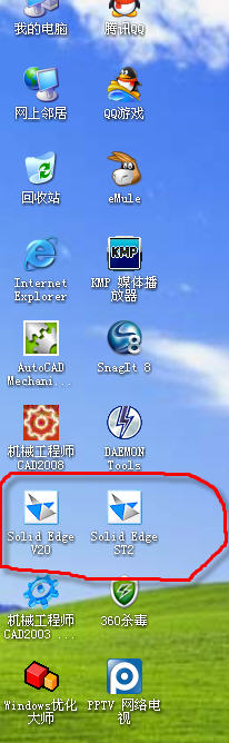

 楼主| 发表于 2010-5-20 11:47:29 | 显示全部楼层 来自: 中国重庆
8# wtongong 感谢王工,已经安装好了。两个版本都能用了
