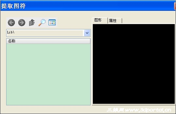

5 ]& j2 M% o+ H. q满心欢喜的安装了CAXA电子图板2009r4,可是打开CAXA电子图板2009r4的图库却什么也没有,提取图符窗口里一片空白,请问这是怎么回事?怎么添加图库?
: N3 z& ]+ u; l  o4 j9 a" [! R. _% F/ \
tk.jpg ; [. E- m" G) o" s+ t7 L( b

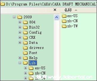

在2009的安装目录里有lib文件夹,里面也有图库文件。
, H) S3 i4 X. \7 n3 u: m8 N- p: `. a; F( K. z( m

 楼主| 发表于 2010-5-18 20:48:46 | 显示全部楼层 来自: 中国山西临汾
开始lib目录里什么也没有,转换老版图库后才有的。相同的安装文件,在另外一台电脑是安装caxa2009r4时就有图库了。不知道那里不对了。

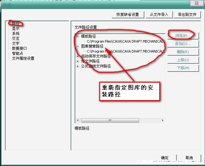

发表于 2010-5-18 21:16:20 | 显示全部楼层 来自: 中国浙江宁波
刚才安装了,我这里有图库呀,出现以上的现象与系统有很大的关系。按照下面的图片重新指定一下路径看看。

 楼主| 发表于 2010-5-18 21:21:00 | 显示全部楼层 来自: 中国山西临汾
刚才安装了,我这里有图库呀,出现以上的现象与系统有很大的关系。按照下面的图片重新指定一下路径看看。& P& h/ e% D1 q% j2 J* W# I& _
dongchongxiacao 发表于 2010-5-18 21:16 http://www.3dportal.cn/discuz/images/common/back.gif
3 L9 Z6 W) `0 }3 k4 Z0 |+ ]- d开始安装上(没有转换之前),这个路径也是指向安装目录的lib。

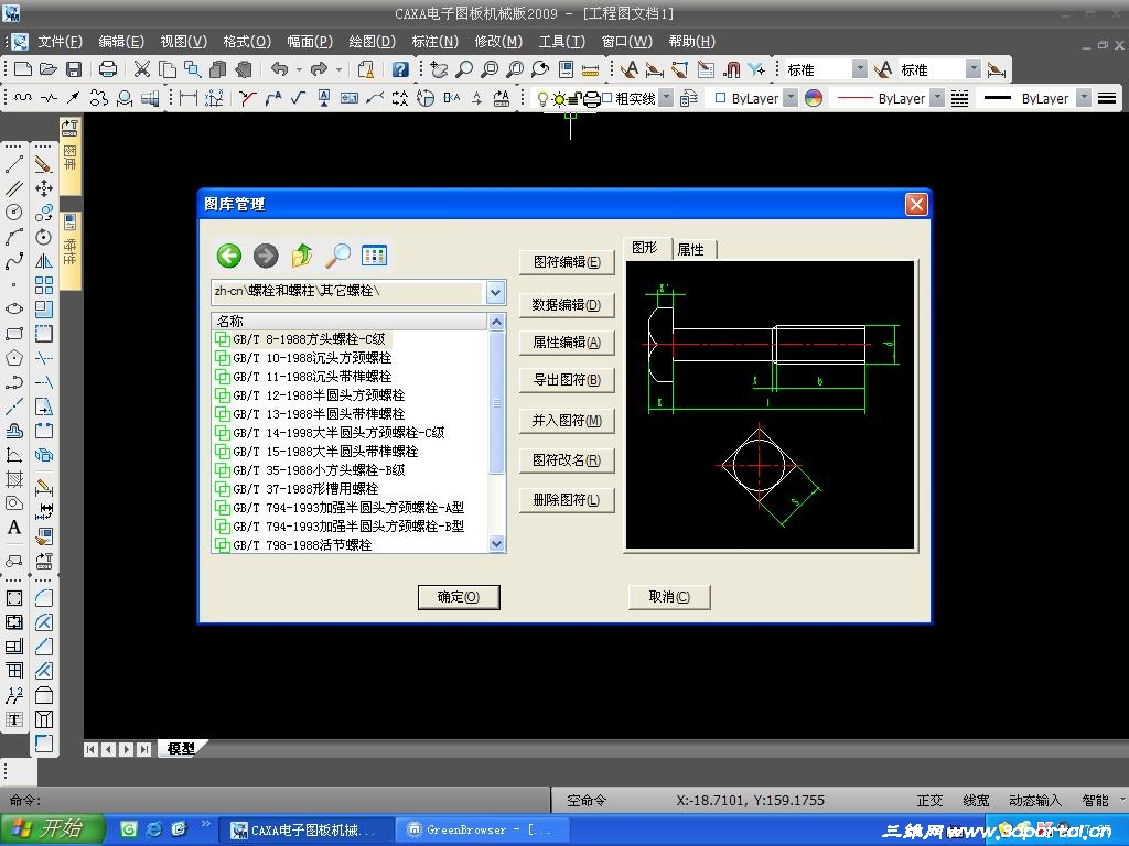

发表于 2010-5-19 07:43:23 | 显示全部楼层 来自: 中国山东济宁
我的安装后图库正常,如下:
2 ^2 T# J) }6 C. g: ~. M 图库.JPG
