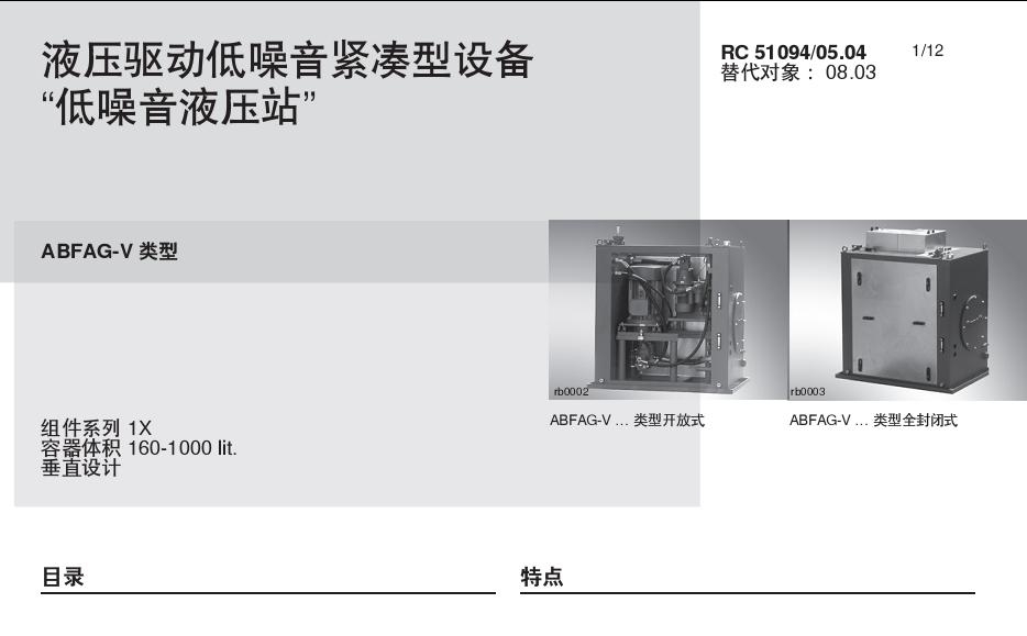

请教大家,你们接触到的动力系统部分,噪声分贝是多少,有没有75分贝以下的?在流量200L-500L,压力21MPa条件下,对降低噪声大家做过什么有效地措施吗?
$ j3 m+ l) I- ?# L8 D! g另外谁知到生产油浸电机的外国厂家,给推荐几家,谢谢!

发表于 2010-5-18 10:49:20 | 显示全部楼层 来自: 中国辽宁本溪
最大75分贝。
 楼主| 发表于 2010-5-18 11:39:02 | 显示全部楼层 来自: 中国北京
就是这种类型的,楼上大哥,能不能告诉我这个那家生产的,能发给我它的电子样本吗?谢谢。
8 _; r. D: G- p  [( x我邮箱peter@bbkco.com.cn
 楼主| 发表于 2010-5-18 11:41:57 | 显示全部楼层 来自: 中国北京
我越看越熟悉,是力士乐的吗
发表于 2010-5-18 11:52:16 | 显示全部楼层 来自: 中国辽宁本溪
登陆博世力士乐网站。7 D6 X' ^. g; N) B5 F
搜索RC51094,然后下载。

说明,附件是力士乐静音动力站的样本。
! ^1 ~2 h7 J/ }' `( u' Q力士乐网站可下载。- g" l6 C" h6 I/ W! M) @
楼主下载解压成功后,请跟贴反馈一下。
新建文件夹.rar
1.17 MB, 下载次数: 19
 楼主| 发表于 2010-5-20 09:54:49 | 显示全部楼层 来自: 中国北京
哦了,谢谢楼上。不太明白如果这种设计的话,泵和电机处在如此狭小的一个密闭空间内,电机和泵的散热是个问题啊。有人能来解答一下吗?MTS的低噪音液压站,是把电机和泵放在油箱内的,效果还可以。
