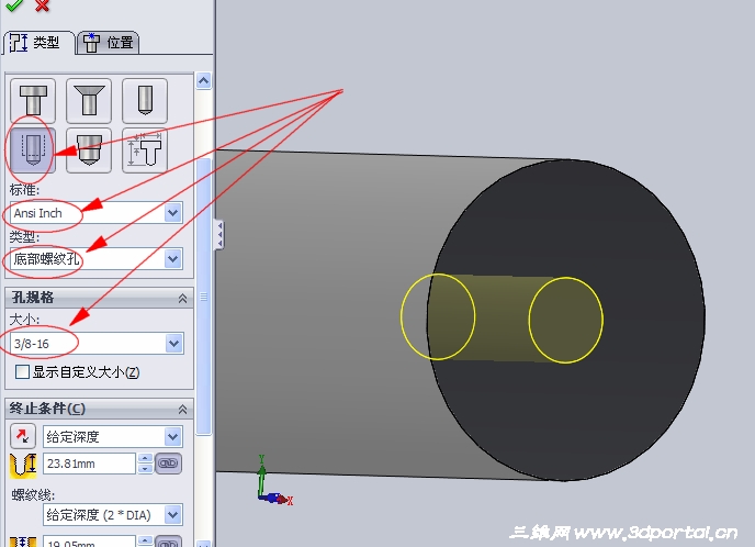

( ~' i1 o: V) X: C美制螺纹是可以用孔向导画出的:
5 D' F: I, R8 p1 X, v- U# w/ s* Y
; [# Z3 v! g; Y$ @6 `# s+ h7 W 1.jpg : {0 W; x( b; F
; [/ u& L0 K) K& i/ M7 x
chenjun520601 + 2 热心应助!
