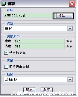

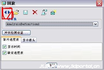

第一步,先分析一下仿真,然后用回放. @! e$ g1 u3 m/ c+ i/ @
1.JPG * W$ c) M. ?6 S; g( p" p* s) Z
第二部,点击捕获
2 U0 Y  ]. N0 l/ Q. ? 2.JPG
6 L# @3 M/ E% A; w; ~& e第三步,点击浏览0 X2 Z) Y, B9 Z& c# c/ M
3.JPG & z0 k! Z7 h7 |% P3 h, O
第四步,存一个名字,之后确定。。确定,等他回放之后,就可以去你存视频那个地方,找到视频文件5 z: D' P3 w$ M' u
4.JPG 1 e% B3 w  \* T& Y" s
