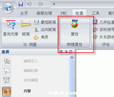

大家好,因为我们公司在做ERP时要输入材料的最底层,钣金和铜管,是要做插件的吗,还是软件自带的。所以希望大家帮忙解决!感谢

如下图,不过需要事先设置好材料,否则没有密度算不出的。

其实这是有问题的,这里没有余量,在加工中是算最大加工重量的,还有不能象生成报告一样全部出来重量。一个一个输还不如一个一个算。我希望的能做一个插件,也就是我的钣金或铜管一做好,马上就有重量出来,重量的公式可以改变。可能我的描述不是很清楚
