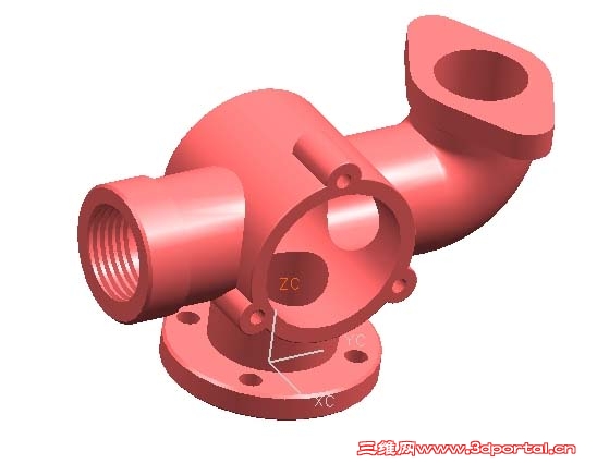

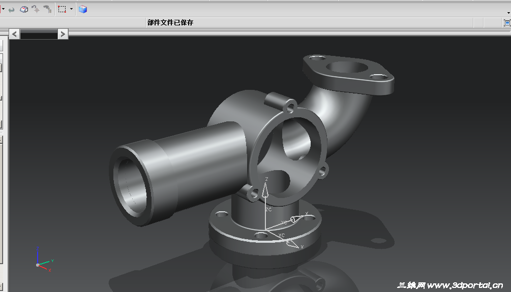

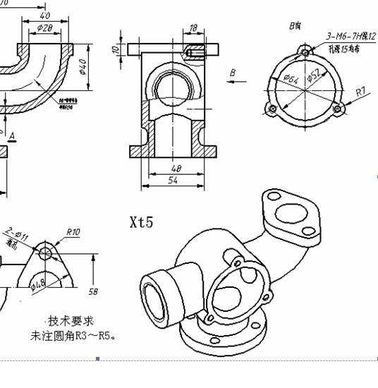

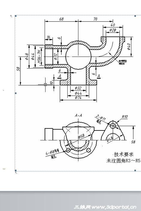

我今天的作业, 截图56.png 怎么样?可能高手会说很简单,不值得一画。。。。但是谁开始就是高手呢?我是菜鸟所以我要多做练习,呵呵。。大家新手也可以下载来画画啊,练习不错的,我qq;527032472欢迎加我,大家一起学习讨论  图纸如下; 截图55.png 太大了,我截了两张 截图54.png

这种东西画画花时间哦,主要是倒角问题
