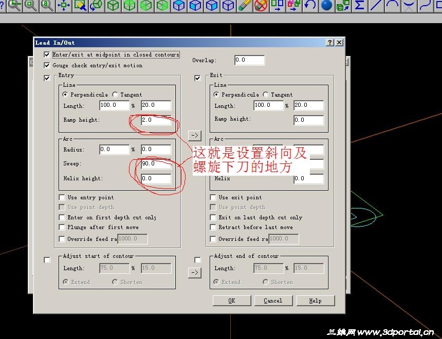

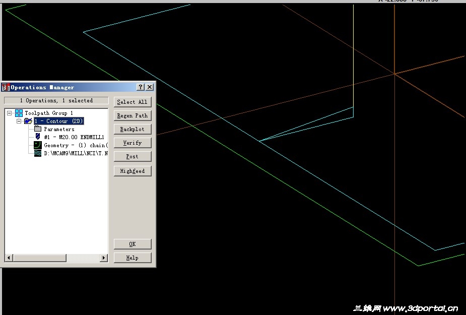

 楼主| 发表于 2010-6-18 07:06:23 | 显示全部楼层 来自: 中国安徽蚌埠
谢谢各位,我已经解决了) N- T5 V* }) ~0 i2 _+ H7 t( ^
' l/ _: x/ h* a! X
) `  _# A" r% ]8 C) x$ Z  f/ N7 a' T2 H1 A3 M4 z
