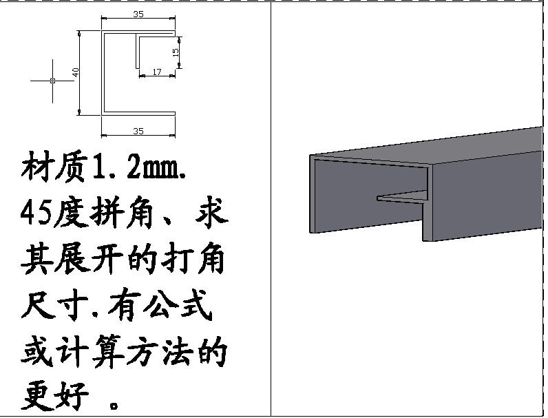

小弟急需此方面的知识,请各位老师,前辈给一指点。谢谢各位

发表于 2010-6-17 09:29:17 | 显示全部楼层 来自: 中国四川资阳
用作图法画出中性线再查长度,实际中要验证调整以求精准。

发表于 2010-6-17 09:50:49 | 显示全部楼层 来自: 中国广东佛山
不知道楼主是否是说板料折弯展开长度计算/
5 ]9 J0 I& v2 B0 H/ R9 R如果是, 楼主还缺一个关键因素: 折弯半径.0 M3 U. c- s1 t! q- i  M
通常板材折弯折弯内层受压, 外层受压, 其中间有一个线性层长度不变, 也就是折弯中性层, 中性层半径有两个影响因素: 折弯内圆角和折弯板厚.
- e, y, M! F: Q8 {3 j其计算公式通常冲压模具设计书籍(本论坛内有不少)均有, 也可以采用cad或三维实体展开方式.
