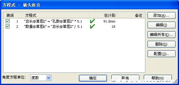

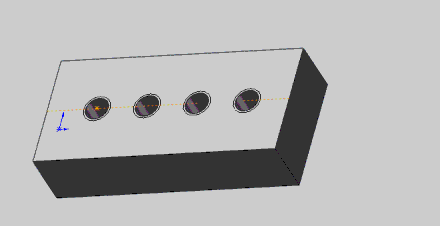

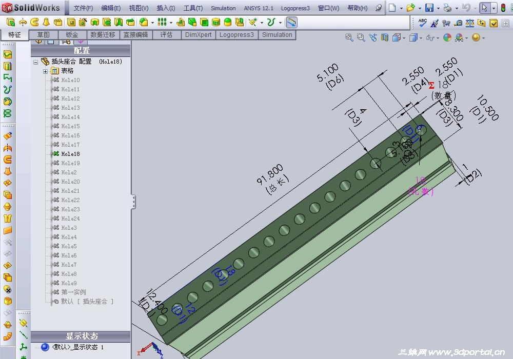

发表于 2010-5-15 11:33:02 | 显示全部楼层 来自: 中国安徽淮南
本帖最后由 cloudpeng 于 2010-5-15 11:34 编辑 6 o, w, w0 m% P" }  E7 s
7 |! j  v) y: t; e8 x

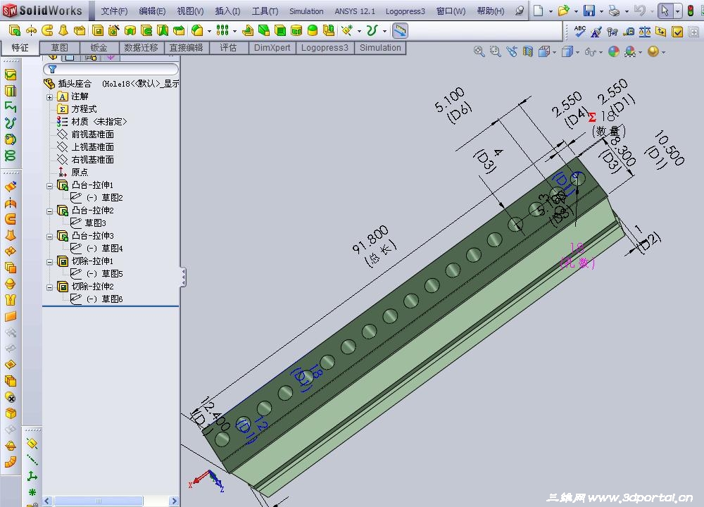

正好前几天做了一个插座。用到了方程式和配置。
7 K1 z- {. ^# C& K' Z; C 1.JPG . [5 E" |2 R. T# W) X5 F2 H
2.JPG 6 [9 M7 X# A% i* v6 t
, Q8 v/ q: O$ O- i* y( \2 H 插头座合.rar (150.47 KB, 下载次数: 127)
chenjun520601 + 2 热心应助!

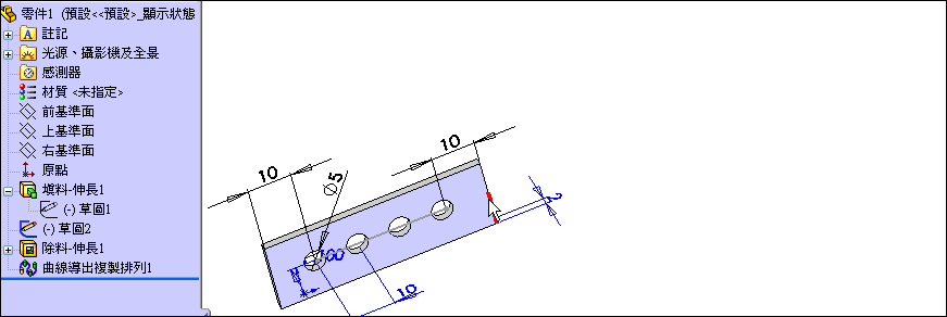

发表于 2010-5-15 11:41:37 | 显示全部楼层 来自: 中国广东惠州
本帖最后由 danilso 于 2010-5-15 11:47 编辑 6 p& d/ u6 c7 D* B6 C
- b/ a! H, R% G/ Q
是不是像這樣???! C4 d: D! t$ Q$ D& h
kon1.gif 6 w$ r6 N* ]7 W( k2 V
kon.rar (99.77 KB, 下载次数: 158)

发表于 2010-5-15 11:50:20 | 显示全部楼层 来自: 中国广东惠州
5楼的danilso大师,你具体是怎么做的啊?& _3 b3 t  h. M. i( Y" ?
gaidayu 发表于 2010-5-15 11:47 http://www.3dportal.cn/discuz/images/common/back.gif
. G# S# M2 \4 U' @7 i  Z% U3 w  {
) n% r/ d2 Q2 o: L8 [
偷懶的方法陣列時數量搞多點就好了,反正你的間距是一樣不用方程式這麼麻煩.

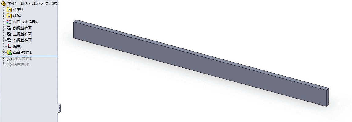

发表于 2010-5-16 00:26:06 | 显示全部楼层 来自: 中国上海

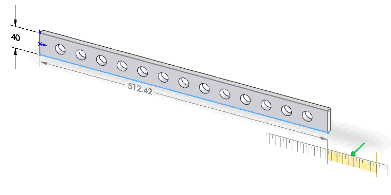

不变间距和孔径,最简单的办法是用填充阵列,既不用方程,又不会出现非完整孔形。  A# E/ Y0 A; m" Q: N9 W1 {0 G
& T7 v4 h% r% k% Q' Z; b5 |
发表于 2010-5-16 00:42:24 | 显示全部楼层 来自: 中国广东东莞
不老兄,请仔细看动画,当改变长度时,其首尾两端的孔到边界的距离会和孔间距不相等,或长或短,请注意看。
发表于 2010-5-16 05:53:07 | 显示全部楼层 来自: 中国上海
14# 至中
9 k/ S$ Y0 p5 V8 v0 \2 d! R+ ?
- b# C' W  v) @% w2 h9 I是的,因为长度尺寸随意,孔径和间距按楼主的要求保持不变,两端长度自然会有变化,我的动画中故意反映出这种现象。
8 E5 U4 F6 N. c. f8 f如果要求两端长度与间距相等,就不能保证在任何情况下间距不变。% E% `  r, J! @' [
下面是一个以前做的一个例子,工件尺寸宽为40,孔径18,要求间距与两端长度相等,在间距不大于42的条件下布置奇数个孔,使孔数达到最小。当然这里不能用填充阵列了,我是用方程解决的。

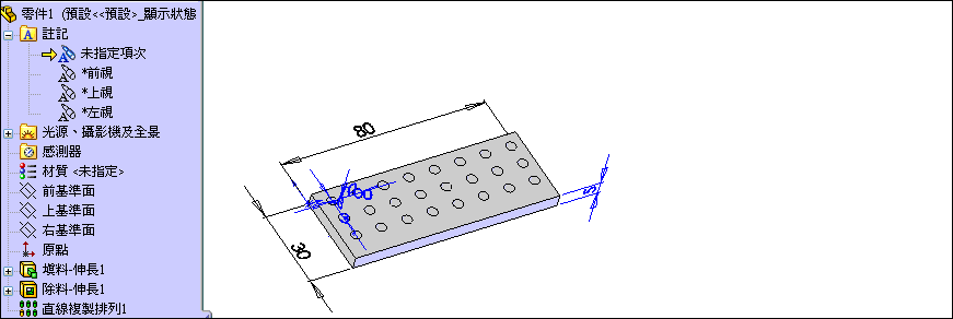

发表于 2010-5-17 08:43:36 | 显示全部楼层 来自: 中国广东惠州
5楼danilso大师 呵呵,你竟然骗我,你的 数量多,当然可以了,我的意思是能关联上的! c( T& o) w2 j) y8 W
gaidayu 发表于 2010-5-15 11:53 http://www.3dportal.cn/discuz/images/common/back.gif
1 Z! w4 K# H  R5 J1 e" m
- [. i. j$ \: Y不是忽悠你是因為你的要求不清楚只有限定孔距又沒有其它要求,當然就用最簡單的方法完成.  J8 `3 \1 O' A6 u4 }* x, y
# b: s4 J3 r# S3 S8 H& a如果怕有半孔的產生如下的做法參考看看.
" |  M' _4 b# q6 ~+ d1 `8 L: F+ `% j- g5 M$ z+ @$ V0 r4 F( s
