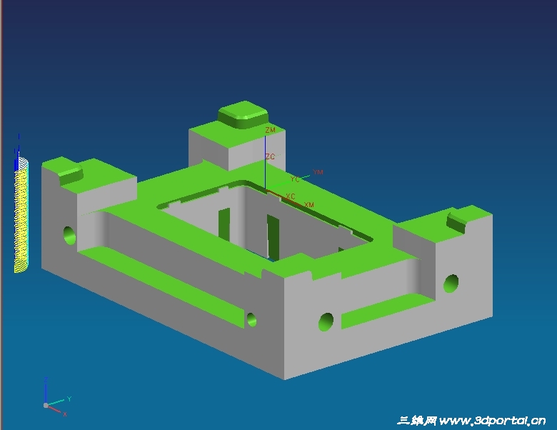

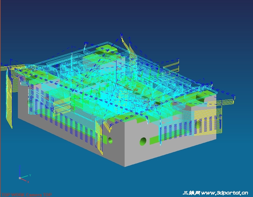

. A8 S4 A/ _* \/ s8 d! P Image00003.jpg
, ]. q# R; {8 N# j: j& N7 `- F  g  n! `5 q3 j
* y. _3 Y$ p( c4 r Image00001.jpg ..3 K6 k5 V2 B# s8 a! x
  z! R1 S$ ~) R" t
刀路基本很不合理) G! R/ M7 Z" `3 x, t  a% ~" @& \
有些刀路根本没有必要( H1 c- I7 U3 {6 K4 u" Q
再说我也没有见过这样加工的模具  p& m* X$ r  P( }4 H+ b) A
& u, R( h) |8 h
还需要学习
