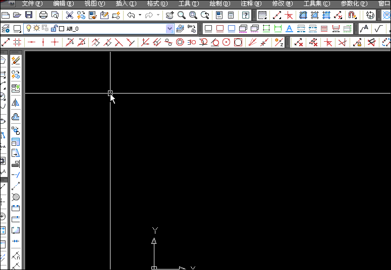

 如下图中,在对象选择过滤器中用颜色选定不行,(图层中设定的颜色和对象选择过滤器中是一样的)而改用图层就好了。请各位网友看看那里出错了! 对象选择过滤器.gif

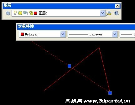

没错,你这样操作是对的。# E' x6 L1 e1 g  N4 y' U
因为如果你是直接在图层里面设置颜色的话,其实他表面看是去是粉色,但你点这条粉色的线后去看下对象特性工具栏中的显示,其实他的颜色是以随层来定义的,并不是真正意义上的红色,。假设你再画一条直线后,选对象后再再对象特性工具栏上选择粉色的话,那这种粉色的线就能选择。
