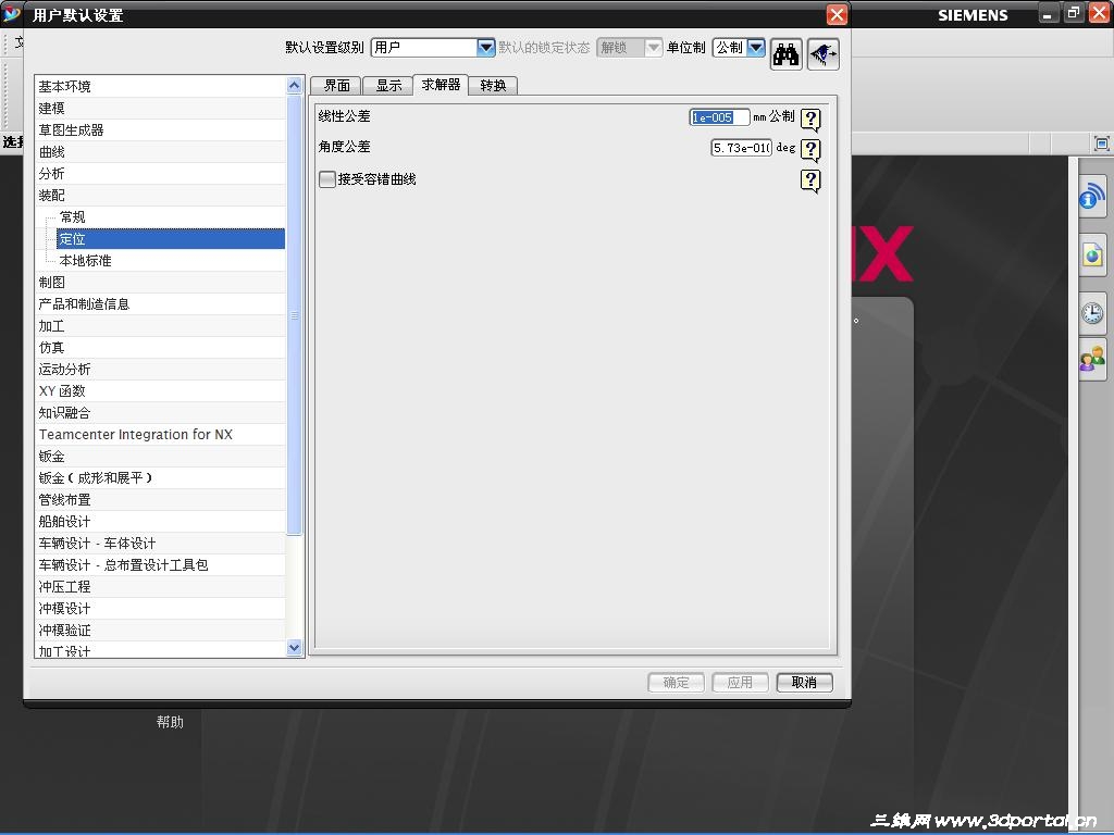

如何设置装配误差的精度?在装配时,面贴合时有非常小的角度差,比如0.00001,就无法进行装配,如何将其精度设置低一点,允许其有极小的装配误差,实现装配贴合

楼上的理解错了,当两个要装配的实体需要面贴合装配,而此两个面又是斜面,比如角度分别为50度和50.00005度时,如果精度高了,就无法装配,但如果设置的精度在允许的误差以内,那么就可以贴合装配,我要说的是在哪进行设置此装配精度
发表于 2010-5-15 08:08:03 | 显示全部楼层 来自: 中国河南洛阳
试了一下,在默认设置里,装配设置,见图,不只是版本问题还是其它,作用不大,可以试一下
