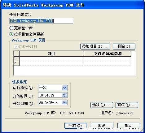

成功安装SOLIDWORKS Workgroup PDM 2010 ,但是找不到管理工具。
3 V/ K5 a9 W: H; U5 C2 |5 M1 U0 b* L0 h2 [0 q! W- P( q. n+ c  j4 t2 D
成功安装的成功安装SOLIDWORKS Workgroup PDM 2010 ,服务也运行了。也能用SolidWorks Explorer 2010登陆进去。就是进去以后没有权限。不能检入动西也不能检出东西。
' B$ {& ^# z, L3 X; p
# \4 o; h3 M0 b% J
# A( ~8 ]  O/ g/ Q1 j7 y看了pdmworks 的安装说明。找不到SOLIDWORKS Workgroup PDM 2010 Vault管理工具。
; i& ]5 l% H- v2 _  V5 E6 n/ c( [( [3 ~6 w1 @! m  S6 |. l7 N8 z
请那个大侠帮一下忙。。以前用pdm2007很好。想看一下2010有什么改进
