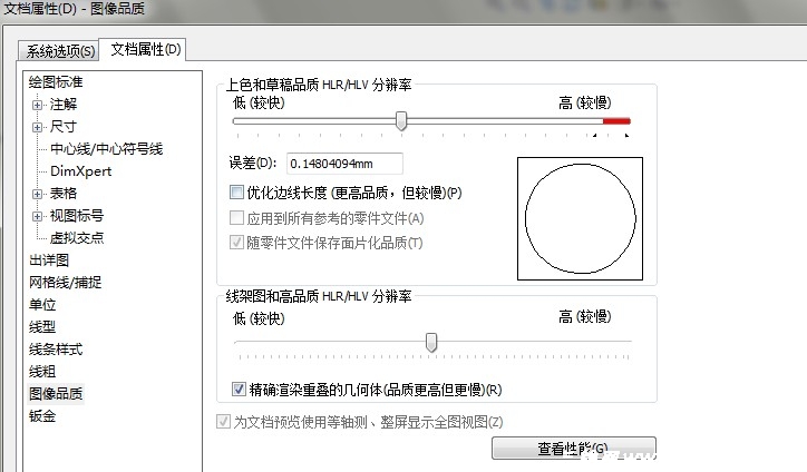

发表于 2010-5-13 19:20:38 | 显示全部楼层 来自: 中国上海
 楼主| 发表于 2010-5-13 19:26:34 | 显示全部楼层 来自: 中国北京
3# wear
1 z: x3 D* ]. a0 Z) \  y" e: F6 b' j8 E
6 T" W$ Y4 ~8 t# [6 k' J5 w9 r% C
- W1 l6 H5 n$ n已经是最高了。 / s7 m3 |+ ?3 ^& U- `$ H
7 X8 d5 w; I, ?) r
这个是不是和显卡也有关系呢。 4 P) t/ j% K  ~8 k8 \# F/ }
, |0 f0 Z, V- y2 M" ]2 r你怎么怎么在保存成pdf格式的时候,怎么让线全是黑的吗。

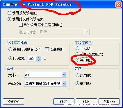

发表于 2010-5-13 19:54:50 | 显示全部楼层 来自: 中国上海

发表于 2010-5-13 21:03:43 | 显示全部楼层 来自: 中国安徽淮南
我用的是PDF打印机来转换为PDF格式。
+ J4 n7 x6 J9 @! D" V4 N+ Q就是平时出图纸的时候,也是要这样改的,不然,打印出来的图纸,一样是颜色有深有浅。

发表于 2010-5-14 11:49:13 | 显示全部楼层 来自: 中国浙江金华
工程图直接用另存为PDF,再设置下选项就行了,/ z" r4 g* Q4 G$ x6 C
然后按六楼的设置下黑白,最后再勾选“高品质”
 楼主| 发表于 2010-5-14 20:29:17 | 显示全部楼层 来自: 中国北京
9# sunrays110
" `+ x9 A$ h6 e' [. J/ a% t! q  c% r- H
) `$ Q1 ^, u" D已经解决了。五楼正解。谢谢大家。
