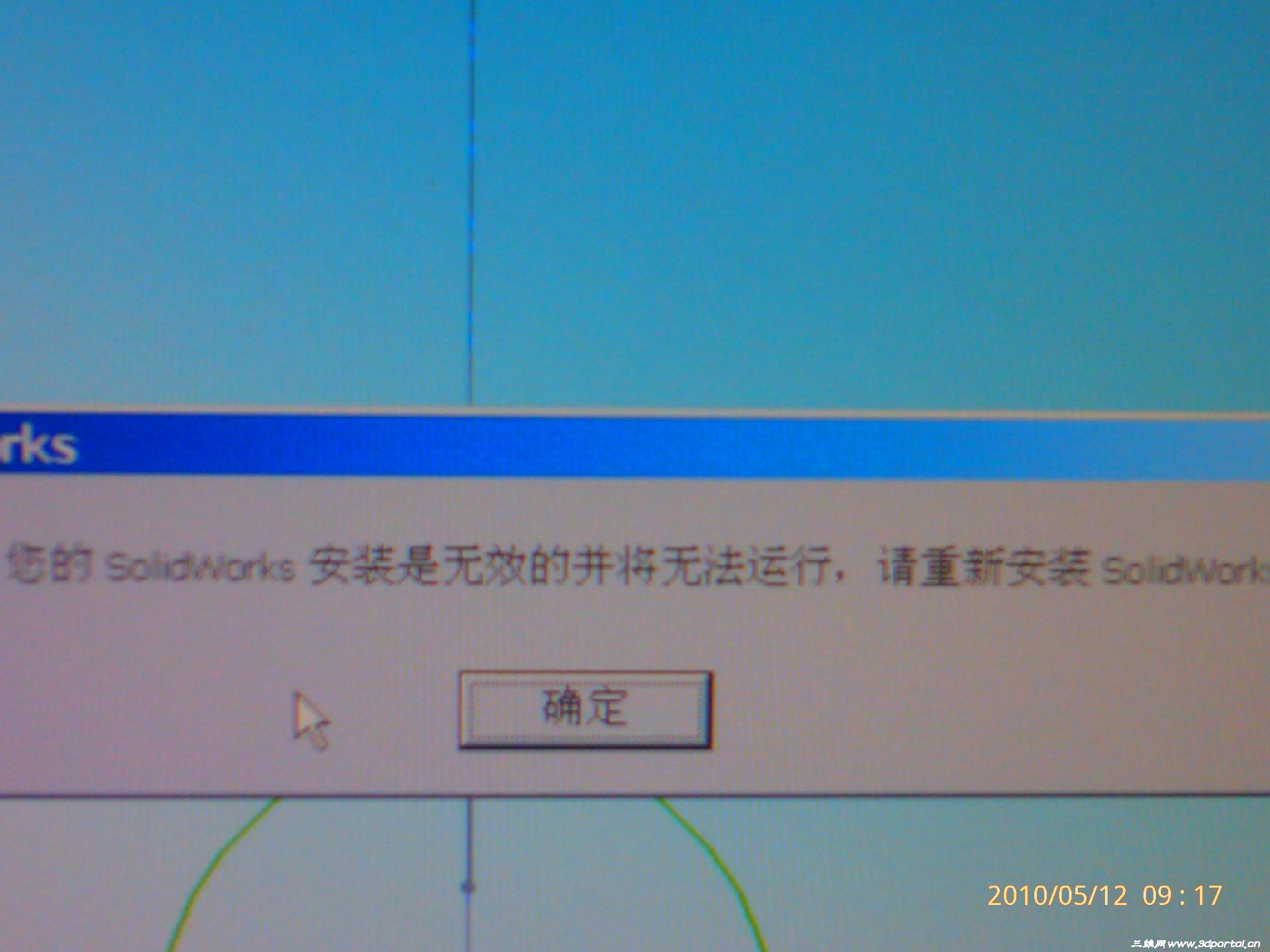

2003server版的Windows系统,装了2007的solidworks,每次大概用20分钟左右就出这个问题了,如图所示。6 g* J' q3 {0 G, ]& N5 i
我的同事一样的系统,一样的软件,一样的安装方法,就我的出问题,来大师出招啊。, j* `* K" X, ?. P& y: Q2 f
说明,单位涉密计算机,不能换系统,有两个版本的2007都出这个问题,没招了。
求救
求救

没有遇到过,2003系统是服务器版的系统,一般个人的电脑不用2003.有没有系统还原啊?先把sw卸载了,还原下系统,再重新安装sw。再不行就要求公司买正版的sw。要么就换电脑换系统。

估计可能是破解不成功,可将机器上与SW有关的全部卸载干净,包括注册表,然后再重新安装试试!

重装了不下10次了,我要哭了!!!还有一次是GHOST格式所有的盘,再分区,再重装系统,还是不行,管电脑的那个家伙被我折腾坏了。

& ~( ~0 z  B) C1 I- w3 X  [& M我和你遇到过同样的问题,我们电脑也是4000多一台买的,不过我是上午一般两个小时坏一次,下午10分钟坏一次,后来换了个8000块的主机,就很少坏了!
3 l) e0 h6 H. h! k% I我个人觉得是你们地线,防静电措施没处理好有问题,在不然就换别人的主板试试!% y0 L% F0 h( Z
补充一句,如果你是集成显卡,开启OPENGL试试!

6 A2 y& y( g( [) K, B; v6 L我的电脑装的2003 SP1版,后来换成SP2的正版的就没问题了,SP1确实补丁,导致硬盘寻址出错。
