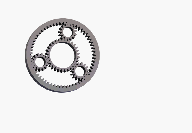

发表于 2010-5-13 13:16:03 | 显示全部楼层 |阅读模式 来自: 中国河南洛阳

发表于 2010-5-13 14:21:26 | 显示全部楼层 来自: 中国北京
把你的零件发上来?我来装给你看看。
发表于 2010-5-13 15:00:58 | 显示全部楼层 来自: 中国辽宁沈阳
机械配合中包含了齿轮配合
发表于 2010-5-13 15:08:55 | 显示全部楼层 来自: 中国天津
啮合面相切是为了齿与齿的定位,配合后应删除。
 楼主| 发表于 2010-5-14 19:39:47 | 显示全部楼层 来自: 中国河南洛阳
2# sundavid
2 |  i+ O5 D  g3 r文件已经上传了,希望哥哥可以帮上忙,小弟感激不尽。今天找老师都没有解决!我用的是06版的SW。安装完了发到我的邮箱吧 lstv0@tom.com多谢了
发表于 2010-5-14 20:35:36 | 显示全部楼层 来自: 中国安徽淮南
06版的骚窝?早就用10了。不知道你能不能打开。
发表于 2010-5-14 22:14:26 | 显示全部楼层 来自: 中国安徽马鞍山
没有06版,用07做了下。各齿轮配合分别选各分度圆(草图做出),行星轮与太阳轮轴线用距离配合,各轮端面重合。另外,配合做完后行星轮用阵列。

 楼主| 发表于 2010-5-23 10:05:44 | 显示全部楼层 来自: 中国河南洛阳
10# yymg 你做的明显有干涉啊!要让齿轮能够自己转的。
