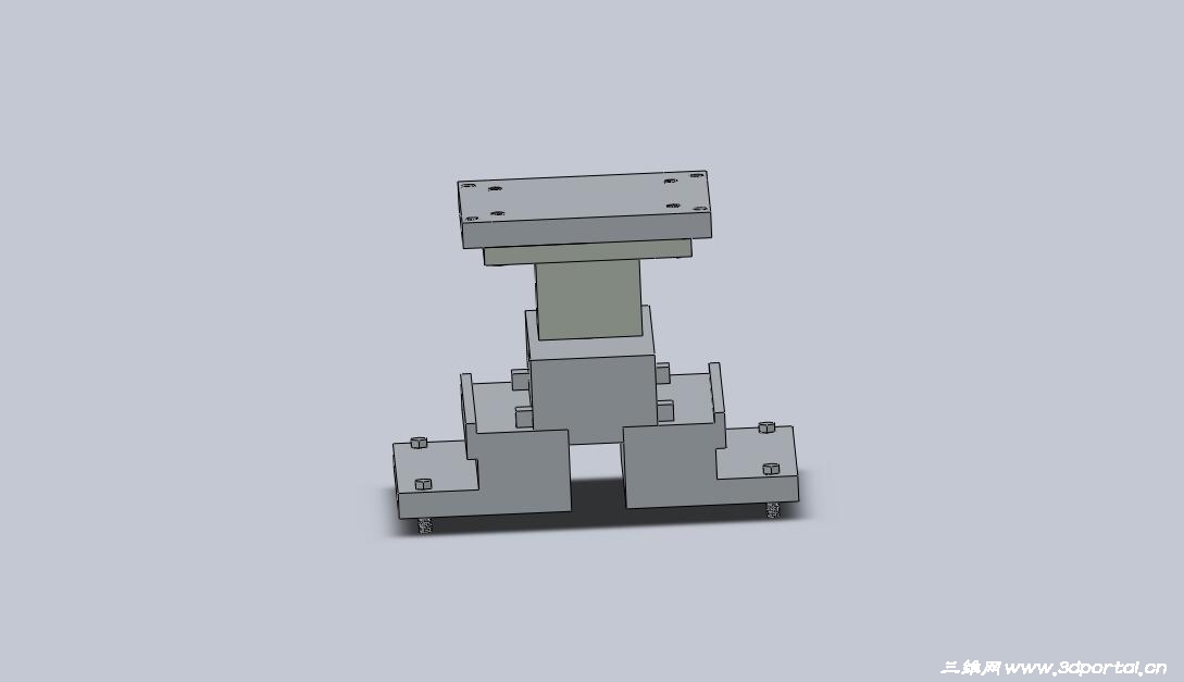

$ `: v" ?* e2 v0 H5 H8 J* T  y5 b/ F,我的这个装配体,用COSMOSWORK划分网格时总是出错啊,我不错误贴出来,哪位帮我指点下啊,它的上下都用螺栓固定的放在工作台上,上面加300000牛的力,材料都是45钢,谢了啊 第一步装配体.jpg

不好意思有关图片我贴布上来,这里说明一下,总共提示我有八处不能划分网格,几个螺栓,和下面的两个底座,我郁闷呢那么简单怎么画布出来啊。通过失败诊断说我两面网格失败,尝试检查几何体,使用面网格控制,降低网格单元大小,怎么操作啊谢谢啊

因为你整体的网格比较大,而螺栓、小孔的地方网格就画不出来,所以就失败了。
$ T' b' [2 @& V对于螺栓连接,SW连接里面可以设置成两个零件螺栓连接,而不用你实际画出来。

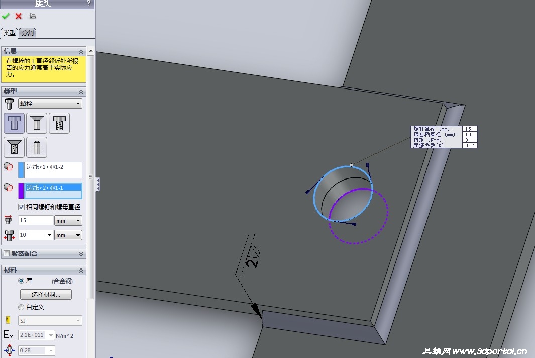

对于螺栓位置,如果不要求螺孔周围的应力准确的话,也可以直接将螺栓孔位置添加 铰链
4 E8 r; `8 [+ m' {+ a  I. B2 v在底面上,添加 滚柱滑动 # x; E/ g, e! |3 J2 f' f
如果一定要将螺栓实体模型画出来,那么螺栓、螺孔还有螺栓头接触面需要进行网格控制
