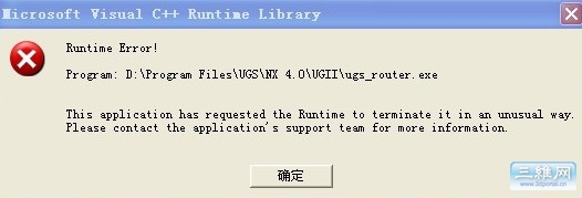

/ Q/ ~$ ~0 Y3 x: o" @1 X1 T N%{9FP@639]I1$U2${[[T4F.jpg
: T& x5 T- [; C) w. k+ Q这个是在我的机子上可以打开的文件,在别人的机子上文件就无法打开
6 U: h" |$ D2 l) d  a! W- |! t都用的是UG4.0的版本
- B1 j& U" ]+ |6 ?我的机子上装了一个UG4.0中英文双语的菜单,不是跟这个有联系吧...
6 I* f& n5 y' g! o- }* D期待高手解决...

这个应该和你的电脑里的程序有关吧

更新提示上的C++,网上有下载

本人在安装4.0的时候也有同样问题而不能使用,但5.0和6.0的安装并没有出现此情况,现在部分4.0的prt在5.0和6.0中打开也会显示错误信息。

是你的IE升到7.0了,UG4.0打开时默认要打开一个背景由于IE7.0打不开了!你可修改一下你的ugii_env.dat 搜索UGII_BACKGROUND在前面加#,具体你可百度一下!
