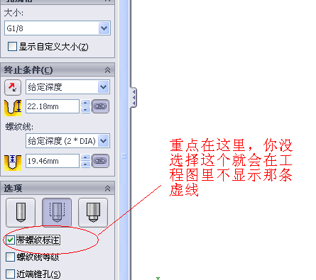

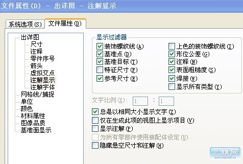

. [% v' K% x' g2 l, h& Z  E( s# u% Qsolidworks 2008出工程图螺纹线怎么显示不出来,请各位指教一下。谢谢!
发表于 2010-5-12 11:10:09 | 显示全部楼层 来自: 中国浙江台州
我是07版的,显示装饰螺纹线要先在选项里勾出来才显示的,08版的不知道一样不

发表于 2010-5-12 12:26:18 | 显示全部楼层 来自: 中国江苏泰州
出工程图螺纹线怎么显示不出来?- W  w0 R% t9 w9 a% \6 i
, t2 p- P2 x5 Q3 v7 J8 t5 I$ J7 h4 ~. m
工程图啊?!2 }0 R4 C8 {; S9 l
不是零件图。

发表于 2010-5-12 13:07:34 | 显示全部楼层 来自: 中国湖南株洲
正常情况下装配体上的装饰螺纹线在工程图上不显示,如果需要只有做剖面图或局部剖。
